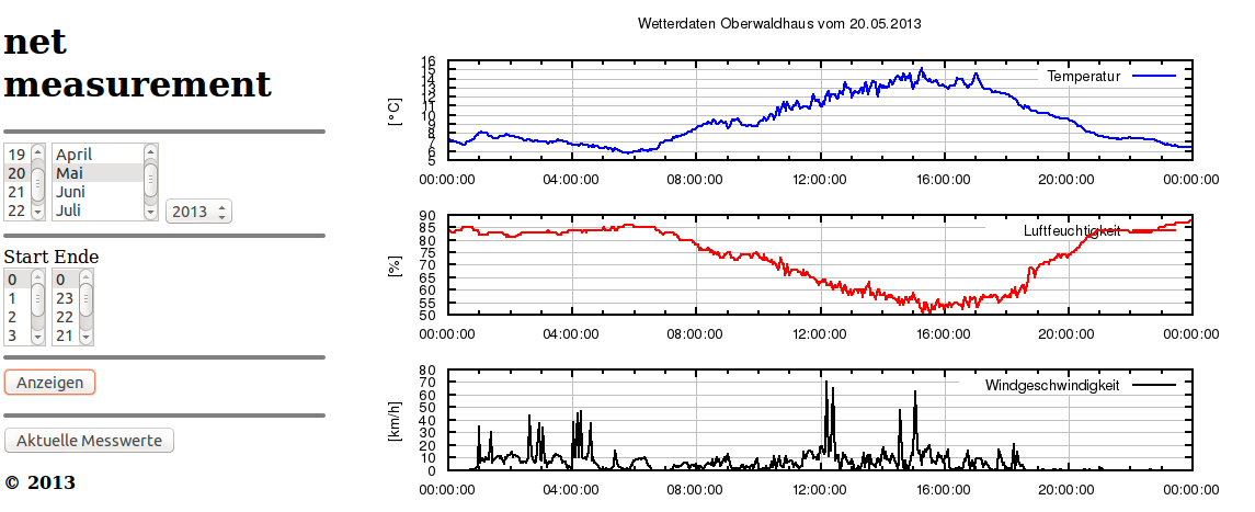

inzwischen ist was sinnvolles entstanden: (RasPI - raspberry PI ist ein Einplatinen-Computer in Scheckkartengröße)
Der RasPI ist unter dem Dach und ist mit WLAN mit meinem Router verbunden. Am RasPI ist über USB ein Empfänger angeschlossen der Daten von einer Wetterstation empfängt die im Garten steht. Ein Perl-Script schreibt die Daten, die ich alle 155 sec empfange aufbereitet mit Datum und Uhrzeit in eine Datei.
Auf dem RasPI läuft der Apache-Webserver. Vom Arbeitsplatzcomputer kann ich die HTML-Page auf dem RasPI aufrufen. Ich wähle einen Zeitraum und ein anderes Perl-Script nimmt die Messwerte aus den Dateien und gibt sie an gnuplot weiter. Gnuplot ist ein Programm zum erstellen von wissenschaftlichen Graphen. Gnuplot macht eine Graphik und sendet sie an den aufrufenden Browser. Auf dem RasPI werden die Bilder wieder gelöscht, also kein Speicherbedarf für Bilder auf dem RasPI. Die Daten für einen Tag sind nur ca. 20kB.
Der RasPI ist jetzt also ein Datenlogger der automatisch Webseiten mit den Messwerten erstellt.
