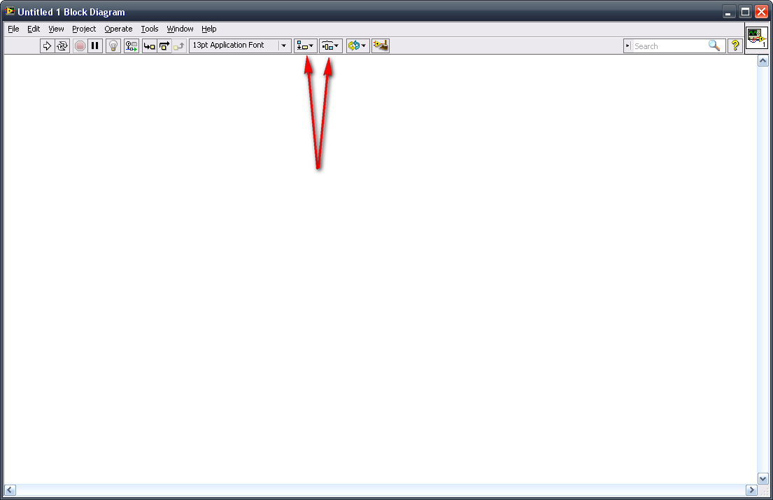

Mir tun die Augen weh. Blink Hast Du schon mal an Arrays oder Cluster gedacht?
Außerdem ist Dein Blockdiagramm viel zu breit.
Dass man Blockdiagrammelemente wie Frontpanelelemente ausrichten kann geht, soweit ich weiß, erst seit LabVIEW 2011.
Die Drähte aufräumen geht so: Rechtsklick auf den entsprechenden Draht und dann "Clean up wire" auswählen.
