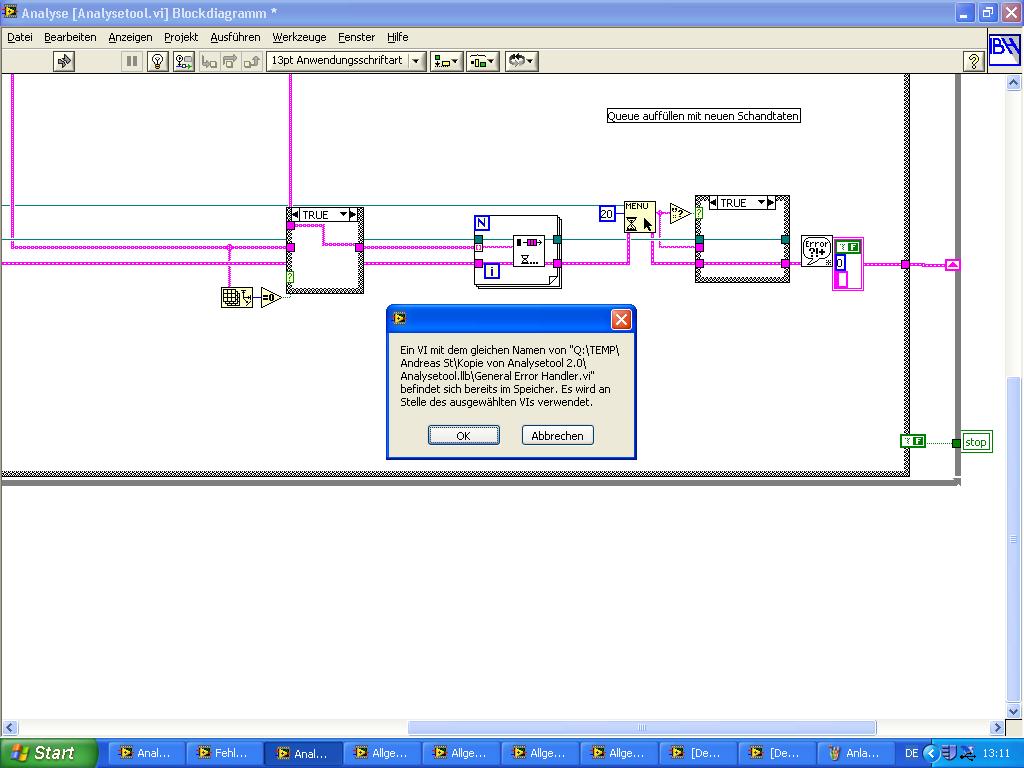

in meinem Institut wurde nun von LV7 auf LV8 umgestellt und nun funktioniert mein Programm nicht mehr.
Problemverlauf:

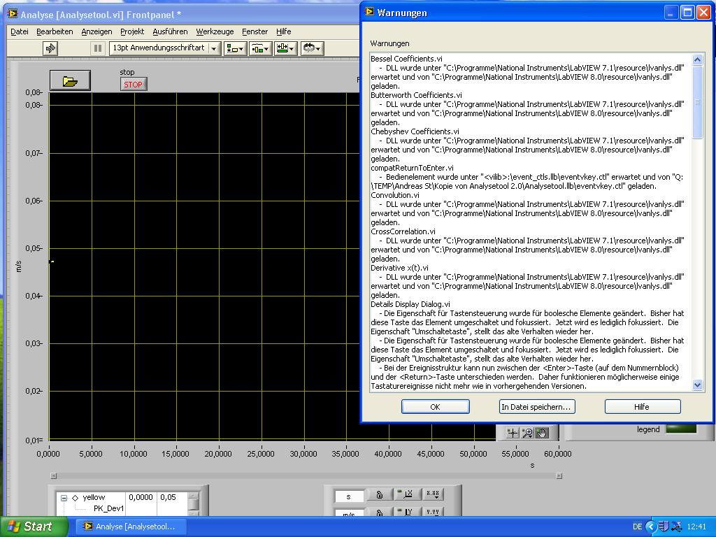

Als erstes öffne ich mein Progamm und nach dem Kompilieren erscheint das erste kleine Problem     , ich glaub aber nicht, dass dies das wahre Problem ist.
Als nächstes nehme ich mir die Fehlerliste vor.
und folge dem Fehler bis zum ende:
General Error Handler.vi
-> General Error Handler CORE.vi
-> Details Display Dialog.vi
Ich hab schonmal versucht den General Error Handler aus dem Blockdiagramm zu löschen und ihn dann nochmal eizufügen, aber da kommt dann     .
Ich hab keine Ahnung was ich da tun muss, dass das Programm wieder läuft.
Kann mir einer da helfen?

Hallo Andreas,
so wie ich das sehe, wird Dein general Errorhandler von Laufwerk Q geladen und nicht direkt von der LV Installation.
Lösche mal den Errorhandler und speicher das Ausgangs-Vi und beende LV.
Anschließend neu starten und dann den Errorhandler von der Pallette neu einfügen.
Grüßle
Andreas

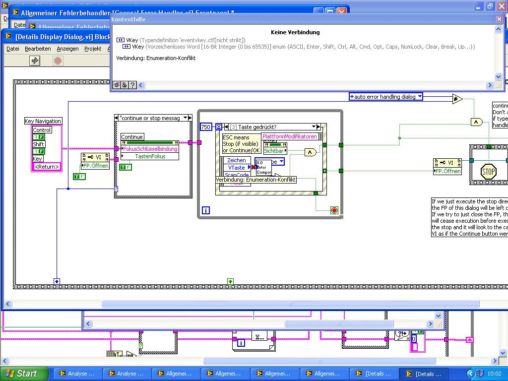

Umstellungsprobleme von LV7 zu LV8
Ok, wir haben das Problem eingegrenzt. Es liegt an     hatte jamand auch schonmal dieses Problem? Denn ich komm nicht weiter. Irgendwie muss duch diese Kompatibilität herzustellen sein.
Gruß Andreas81

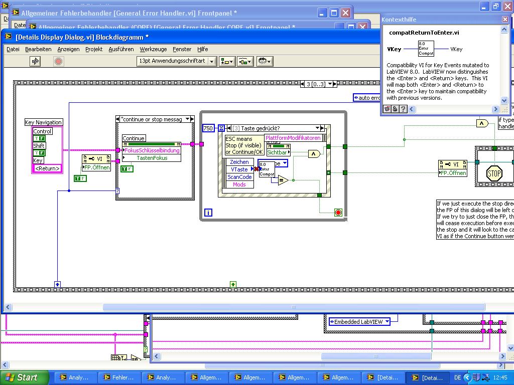

Hallo Andreas,
wenn Du mit dem Mauszeiger auf die fehlerhafte Verbindung zeigst, dann zeigt Dir die Kontexthilfe (Strg + H)
welches Verbindungsproblem hier besteht.
Das VI compatReturnToEnter scheint nicht richtig verdrahtet zu sein.
Schau Dir das mal an, bzw. poste den Fehlertext.
Andreas

So das Prog läuft wieder. Es waren insgesammt 2 Fehler:
1. ErrorHandler
2. Kompilerfehler
Lösungen:
Zu 1.: ErrorHandler.vi aus llb löschen und LV neu starten
Zu 2.: Es hat sich herrausgestellt, das ein SubVI dies verursacht hat. Habe dieses VI komplett aus dem Programm gelöscht.
Danke A.Berndsen für deine Hilfe!
