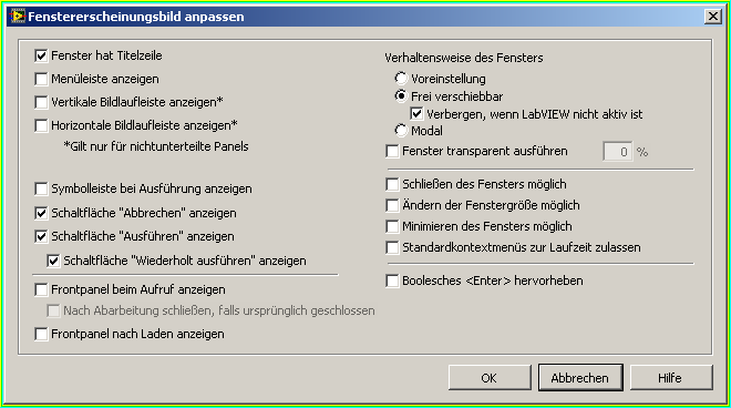

Mit dem angehängten SubVI kann man ein SubVI-FP programmatisch öffnen und schließen. Das zu öffnende SubVI sollte folgende Einstellungen haben: siehe Bild.
Lv85_img
Sonstige .vi  Anzeige_Panel.vi (Größe: 18,94 KB / Downloads: 273)

' schrieb:Naja, ist ja auch klar: Wenn die SubVIs in Subpanels liegen, verschwinden die SubVIs, wenn auch das MainVI verschwindet, da mit dem ja auch die SubPanels verschwinden.
Ich weiß nicht genau ob wir das Gleiche meinen: Das MainVI wird bei mir nicht geschlossen, so dass es verschwindet. Es wechselt nur vom Ausführmodus in den Editiermodus (sagt man das so?). Und die Anzeige des SubVIs im Unterpanel erlischt, sprich wechselt von der Anzeige des SubVIs FP zu einer grauen Fläche. Hast Du das auch so verstanden oder meintest Du, dass ich das Main-VI komplett schließe?
Ich habe mal ein SubVI mit nur einem Graph erstellt und die besagten Eigenschaften im Fenstererscheinungsbild gesetzt. Mit dem VI aus Deinem letzten Post wird das VI auch geöffnet, aber es sieht aus wie jedes andere VI auch! Mit Fenstertitel, Menüzeile, usw. Muss ich da eventuell noch mehr Einstellungen vornehmen?

Naja, ganz einfach: Einfach das VI, das im SubPanel erschienen war, öffnen.
Probier mal folgendes:
Plazier in dem MainVI, das alle SubPanels enthält, eine Deaktivierungssequenz. In den deaktivierten Case legst du alle die SubVIs rein, die in einem SubPanel ausgeführt/angezeigt werden. Jetzt startest du dein Programm, lässt es (5 bis 6 Stunden) laufen, dann beendet es sich von selbst. Die IDE bleibt aber offen. Wenn du jetzt die SubVIs, die in den SubPanels angezeigt werden, öffnest, sollten die aktuellen Werte erscheinen.
