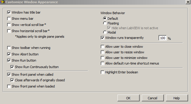

ich habe da ein Problem, bei dem mir hoffentlich jemand weiterhelfen kann.
Ich möchte die Anzeige eines Graphs als Bild exportieren. Das funktioniert auch soweit - allerdings nur, wenn das VI auch geöffnet wird. Wird dieses nur im Hintergrund aufgerufen (Teststand Sequenz), dann wird anscheinend kein Update der darzustellenden Daten durchgeführt und es wird auch kein Bild gespeichert.
Kann man das irgendwie umgehen?

Hallo Sebastian,
öffne das VI doch an einer für den Benutzer nicht sichtbaren Stelle (außerhalb des Monitors)...
25.02.2013, 17:05 (Dieser Beitrag wurde zuletzt bearbeitet: 25.02.2013 17:24 von jg.)
RE: Update Graph für Bild Export
Oder mit Durchsichtigkeit 100%.
P.S.: Die Idee mit 100% Transparency stammt von hier.
Die VI-Properties des Image To Clipboard-VI sehen dann so aus:
vielen Dank für die Tipps.
Das Problem ist, dass sich das VI überhaupt nicht öffnet (also angezeigt wird) bei dem Sequence Call.
Ich muss es schon vorher geöffnet haben, damit das Update funktioniert...

Hallo Sebastian,
VI-Eigenschaften -> "Öffnen beim Aufrufen" und "Schließen beim Beenden"?
26.02.2013, 11:15
(26.02.2013 10:39 )GerdW schrieb:  Hallo Sebastian,
Wie im Screenshot von Beitrag #3 gezeigt Wink
Vielen Dank, ihr habt mir sehr geholfen. Smile
