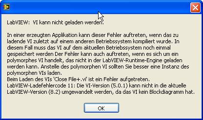

Hallo liebe Leute,
ich muss ein LV-Programm von 5.01 auf 8.2 upgraden. meine fragen sind:
1. ob die Version von LV 5.01 auf Windows XP installierbar ist oder nicht?
2. Das Programm auf 8.2 ist nicht ausfühbar. Worauf muss ich ´nach
Ihren Erfahrungen achten, um die Fehlermeldungen aufzuheben?
Vielen Dank

was sind das denn für Fehlermeldungen?
Vielleicht sind es ja Funktionen, die es in 5.01 gab, die aber in 8.2 durch andere Funktionen ersetzt wurden und die nicht mehr zugeordnet werden können. Das kann so vieles sein.

Hallo Camilo,
die LV5 Version (Entwicklungsumgebung) brauchst Du normalerweise nicht zur "Portierung" auf dem Rechner mit LV8.2 installieren.
Die VI's des Programms welches mit 8.2 weiterverarbeitet werden sollen reicht aus. Wichtig ist, daß alle nötigen Bibliotheken in LV8.2 installiert sind die benötigt werden. z.B. VISA
An den Fehlermeldung kann man aber normalerweise ablesen was beim Umstieg von einer LV-Version zur anderen nicht funktioniert hat. Diese Fehler behebt man schrittweise.
Erzähl mal mehr zu den Fehlermeldungen, oder poste das VI!

:pccrash:Hallo LVF-gemeinde,
nun ich habe angefangen die VIs zu öffnen und auf die LV 8.2
zu speichern. manche VIs laufen und manche nicht.
Ich bekomme folgende fehlermeldung:
Wink
Danke im voraus
Gruss Camilo

schau mal hier nach:
http://digital.ni.com/public.nsf/allkb/00A...6256B60006163E7
Vielleicht hilft Dir das weiter.
