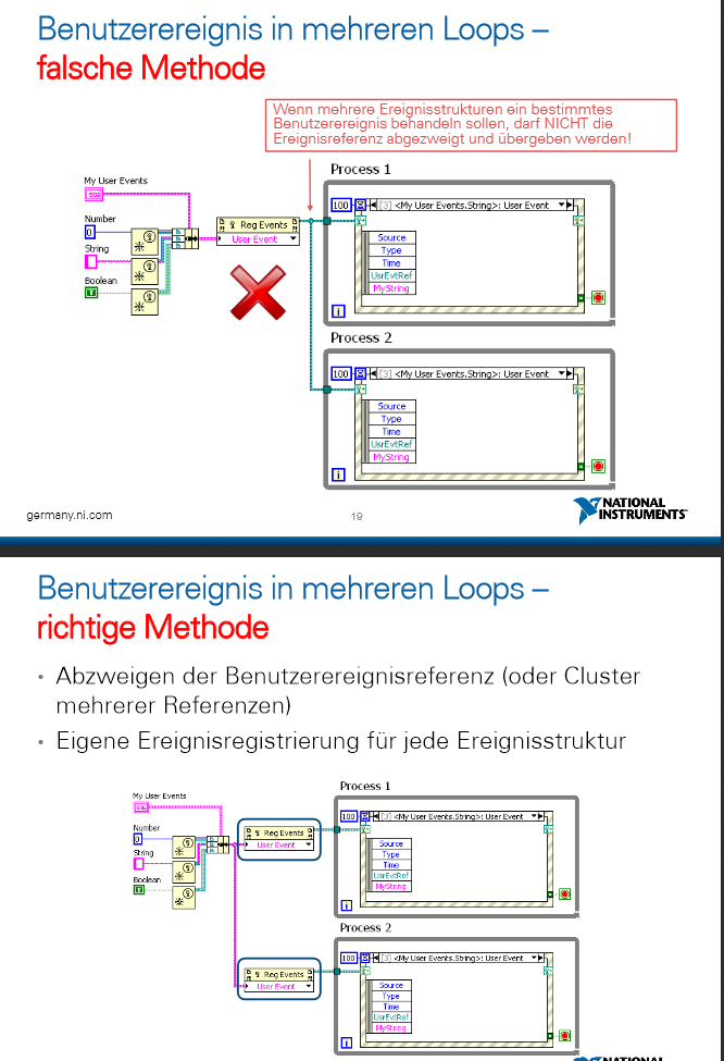

RE: User Events in multiplen VIs empfangen
Aus dem Vortrag beim letzten LabVIEW Anwendertreffen:
Tenor: Event 2x registrieren!!!
Es ist immer erheiternd, seine eigene Programmierweise unter dem roten Label "FALSCHE METHODE" wieder zu finden Wink
Danke für die schnelle und präzise Aufklärung!
