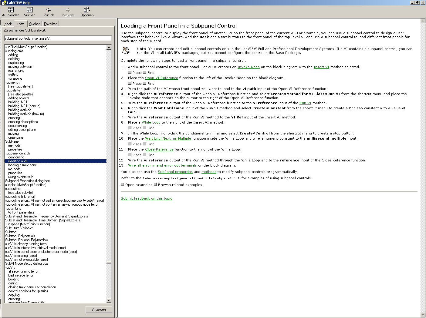

gibt es eine unkomplizerte Möglichkeit, VI´s in einem Fenster von einem anderem VI zu öffnen?
19.03.2009, 13:27
VI´s öffnen
Stichwort: Sub-Panel

wie funktioniert dies?

Rtmfx

in der Hilfe finde ich nichts über sub-panel

Außerdem: Example Finder

danke für die Beispiele. Ich meinte es aber einfache. In einem geöffnetem VI nen Button und der öffnet ein definiertes andres VI...

Such mal hier im Forum nach "VI Server"...damit kannst du ein VI anhand seines Pfades/seiner Referenz öffnen!
EDIT: Ups...das hat ja der TschAc schon gezeigt...ich hab gar nicht reingeschaut, dachte er zeit SubPanels
Oder binde das neue VI als SubVI ein (in einer Case-Struktur) und definiere das VI in seinen Optionen als "Run when opened" oder als "Dialog"...allerdings steht dein restliches Programm, bis das neue VI beendet wurde!
