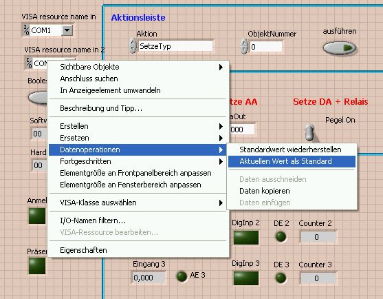

Hallo!
Ich bin ganz neu hier in der LV-Materie (BVT-Studentin:-), will aber für meine Masterarbeit eine Steuerung in LV programmieren.
Ich steuere dabei eine Masterflex-Pumpe über RS232 an, und das funktioniert auch ohne Probleme, nur möchte ich nun den VISA-COM-Port nicht immer selber auswählen, sondern direkt gleich LV sagen, nimm COM-Port 5, da die Pumpe immer dort dran hängt! Ich hoffe es kommt rüber was ich meine...
Wie kann ich das realisieren? Wäre nett wenn mir jemand einen Tipp geben könnte!
Ich denke es ist erstmal nicht nötig mein VI hochzuladen, aber falls doch, mach ich es natürlich gerne noch!
1000 Dank schonmal im Voraus sagt die Chilischote :-)!
25.03.2008, 10:04
VISA-COM-Port-Nr. direkt zuweisen
Rechtsklich auf den Control (im Block Diagramm) -> Change To Constant.

' schrieb:Rechtsklich auf den Control (im Block Diagramm) -> Change To Constant.
es geht auch über eine Einstellung auf dem Frontpanel.
1. Einstellen der gewünschten Com Nr
2. Rechtsklick auf Visa Resource
3. Datenoprationen wählen
4. aktuellen Wert als Standart setzen wählen
Hat den Vorteil das man zu Testzwecken trotzdem andere Com-Ports auswählen kann.
siehe Bild
Gruß Harald

Oh, wow, das ging ja schnell! Und das funktioniert!*freu*Tippen
Vielen lieben Dank!!! Da würd ich mal sagen das Thema is geschlossen, oder?Closed_By_Hullahalla
