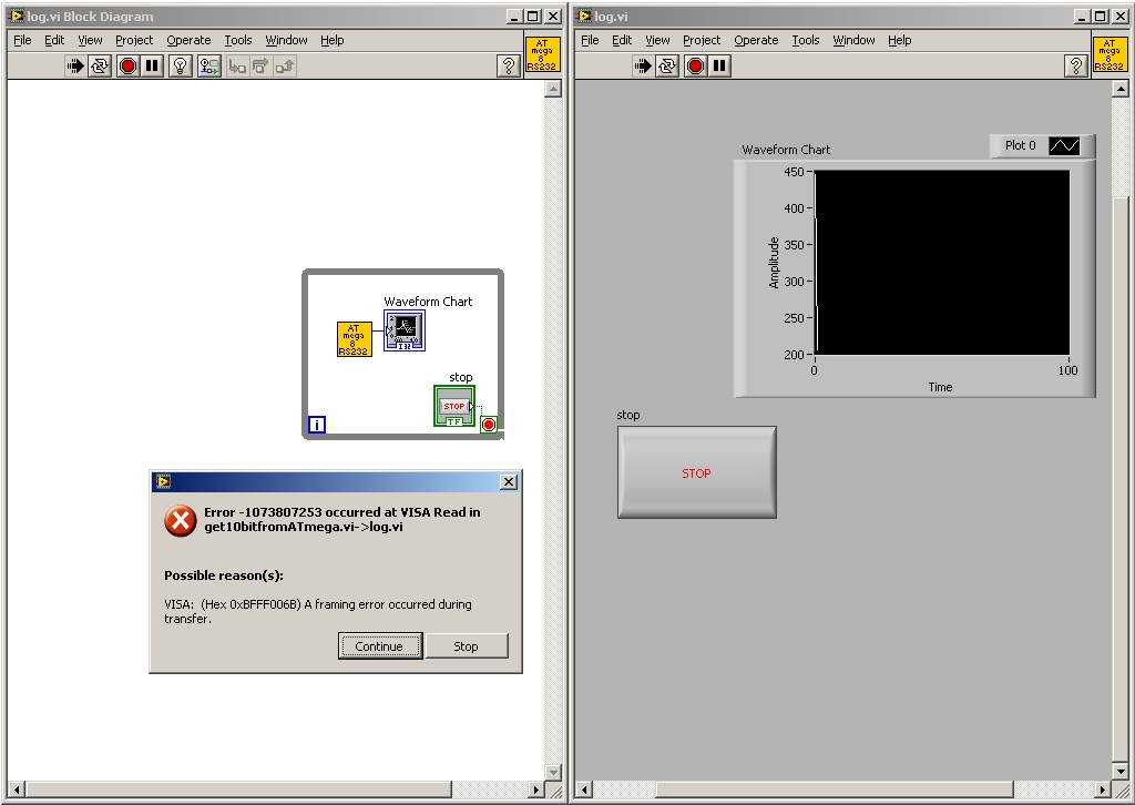

Also mein problem gestaltet sich folgendermassen:
Ich will mir so eine art DIY ADC-Karte bauen...
Ich habe einen Atmega8 (µC) dazu gebracht den internen 10bit-Analog-Digital-Wandler zu nutzen und die aufgenommenen werte per RS232 an den pc zu senden. Dies geschieht andauernd, ohne grosse Aufforderung. (konfigutation: 38400 8n1) (ich habe also das seltene glück dass ich die ausgabe in konfiguration und form beliebig verändern kann, vorgabe ist nur dass ich die baudrate von 38400 behalten will)
Das funktioniert soweit auch ganz gut, mein terminalprogramm sagt genau dass was es soll, nämlich folgendes:
215<r>209<r>226<r>281<r>345<r> usw... (die dezimalzahlen zeigen hier ein rauschen, <r> habe ich zur trennung der zahlen mitsenden lassen)
manchmal kommt allerdings auch mist raus, in gestalt von lauter komischen sonderzeichen, ein framing error halt.
diesen kann ich im terminalprogramm durch ein ziehen des reset an meinem atmega aufheben, danach wird gesendet was gesendet werden soll...

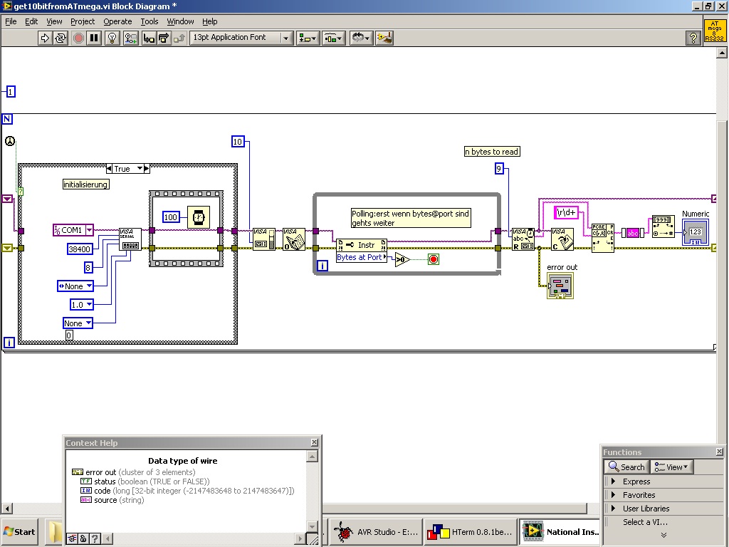

mein problem ist nun das dies bei labview nicht geht- mein Visa Read vi in meinem get10bitfromAtmega.vi sagt: VISA: (Hex 0xBFFF006B) A framing error occurred during transfer.
...und dann ist tote hose. ab und zu bekomme ich auch ein paar werte ausgegeben, dann hängt sich das ganze aber in der while-schleife auf weil angeblich keine "bytes at port" sind.
ich beisse mir an der ganzen sache langsam zie zähne aus und währe für jede hilfe dankbar...
get10bitfromAtmega.vi ist das subvi...

' schrieb:manchmal kommt allerdings auch mist raus, in gestalt von lauter komischen sonderzeichen, ein framing error halt.
Wenn einmal FramingError da war, stimmen dann die Daten auf ewig nicht mehr (bis zum Reset halt)? Dann hast du aber ein Problem mit deiner Atmega-Software/Hardware. Das solltest du zuerst lösen.
Zitat:diesen kann ich im terminalprogramm durch ein ziehen des reset an meinem atmega aufheben, danach wird gesendet was gesendet werden soll...
So solltes es eben nicht sein.
Zitat:mein problem ist nun das dies bei labview nicht geht- mein Visa Read vi in meinem get10bitfromAtmega.vi sagt: VISA: (Hex 0xBFFF006B) A framing error occurred during transfer.
Erstens:
Wenn das Problem an deinem Atmega (Software oder Hardware) liegt, wirst du das mit LV nicht lösen können.
Zweitens:
FramigError (etc.) sind "normale Fehler", die ein Protokoll abkönnen muss. Im einfachsten Fall einfach ignorieren.
Drittens:
In die While-Schleife mit dem "BytesAtPort" sollte eine Wartezeit rein. Mach da mal den Metronom mit 10ms rein. (While-)Schleifen dürfen nicht unendlich schnell laufen ...
Zitat:...und dann ist tote hose. ab und zu bekomme ich auch ein paar werte ausgegeben, dann hängt sich das ganze aber in der while-schleife auf weil angeblich keine "bytes at port" sind.

Die Schleife "BytesAtPort" macht mir momentan am meisten Kopfzerbrechen- lasse ich das Vi (get10bitfromatmega.vi) dauerhaft durchlaufen kommt irgendwann ein Punkt, an dem BytesAtPort=0 ist, und auch bleibt, sodass ich nichtmehr aus der Schleife rauskomme- hatt Jemand da eine Lösung parat? Muss man irgendwie VISA dazu treten das Register neu zu füllen?
Die 10ms warten in der Schleife habe ich jezt temporär eingefügt- ich bin aber eigentlich auf Schnelligkeit aus bei der ganzen Geschichte(daher auch die hohe Baudrate)

' schrieb:Ich glaube ich habe mich etwas blöde ausgedrückt, der Framing Error im Terminalprogramm tritt nicht zwischen durch, irgendwann in der laufenden Übertragung auf, sondern wenn, dann dierekt wenn ich auf Connect klicke.
ok, wie bringe ich LabView dazu dass es mich nichtmehr mit Prompts bombardiert?
Dann ist das die normalste Sache der Welt: Wenn Du beginnst, in den Datenstream hineinzuhören, dann kannst Du weder erwarten, den Anfang eines Datensatzes zu erwischen, noch den Anfang eines Bytes. Letzteres gibt den Rahmen-Synchronisationsfehler (kann sich über mehrere Byte hinstrecken), ersteres einen falschen Datenwert. Das funktioniert nur, wenn Du erst Labview einschaltest, und dann erst den µC.
Oder diese Lösung: Rahmen-Synchronisationsfehler abfangen, bis die Synschronisation erreicht ist, dann ersten Datenwert löschen, da der zugehörige Datensatz wahrscheinlich unvollständig ist.
Zu Prompts kommt es nur dann, wenn am Fehlerausgang eines VIs kein Draht angeschlossen ist. Labview geht dann davon aus, daß der Fehler nicht behandelt wird und zieht die Notbremse mit einem Prompt.
An deinem VI ist viel zu viel Firlefanz, die Benutzung von TermChar ist hier das einzig Wahre, dann wird alles total einfach. Habe der Einfachheit mal alle Lesefehler "behandelt" (Lesen wird wiederholt). Außerdem wird der erst Messwert nicht, wie gerade vorgeschlagen, verworfen.
