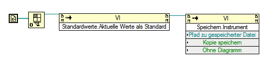

' schrieb:Man kann bei Eingabeelementen Vorgabewerte (deine "Konstanten") speichern, per Rechtsklick->DatenOperation->Aktuellen Wert als Standard (right-click->data operations->set current as default). Dann hast du einen vorgegebenen Wert, der aber durch Benutzereingaben oder Verdrahtungen bei subVIs geändert/überschrieben werden kann.
Dann aber nicht vergessen, das VI vor dem Schließen abzuspeichern, und funktionieren tut das nur in der Entwicklungsumgebung, also nicht nach der Kompilierung.
Man könnte beides auch automatisieren, aber das habe ich selbst noch nicht probiert:
