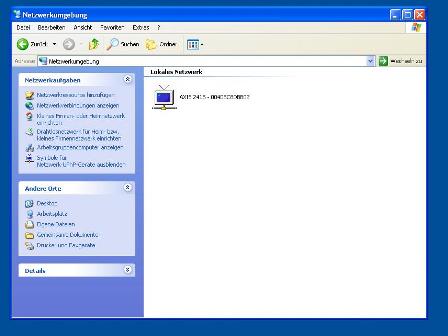

unser Versuchaufbau wird mit einer Videokamera abgefilmt, deren Signale über ein Koaxkabel zum Video Server 241S der Firma Axis laufen. Von dort geht es über ein Ethernetkabel und dazugehöriger Netzwerkkarte auf meinen Rechner. (Der Videoserver wird dann in der Netzwerkumgebung als uPnP-Gerät mit fester IP-Adresse erkannt, siehe Anhang1)

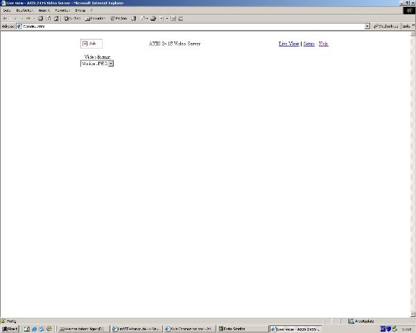

Das funktioniert auch insofern, als dass der Rechner das Gerät erkennt und ich im Internet Explorer eine MJPG-Stream der Kamera sehe (siehe Anhang2, allerdings ist dies nur ein blaues Testbild).
