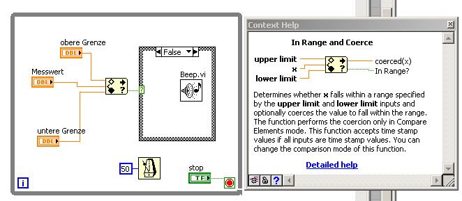

ich kenn mich leider noch ned so gut aus und finde auch keinen richtigen Denkansatz...
Folgendes:
Ich nehme Messdaten über den DaqAssistent auf und gebe sie in einem Diagramm wieder...ich habe 6 channels.
Wenn zb. Channel 1 nur max den Wert 5 erreichen darf, soll bei höhren Werte ein Sound erklingen. Wie kann ich diese Werteabfrage realisieren und sie dann noch mit einem Sound verknüpfen? Ist dies praktisch möglich?!

in der Comparison-Palette gibt es eine Funktion, die "in range?" heisst.
damit kannst du abfragen, ob dein Messwert innerhalb eines Bereiches liegt. Als Ausgang erhälst du ein true/false, mit dem du eine case-Struktur bedienst, in der im false-case dann deine gewünschte Aktion (Sound) ausgeführt werden kann.
Ich denke sowas löst dein Problem.
