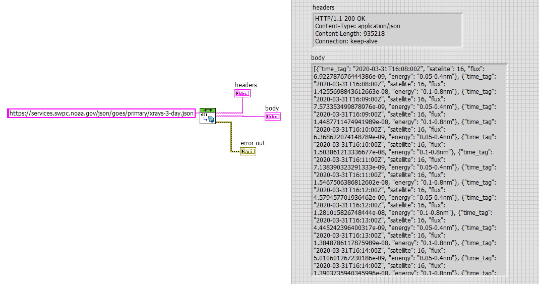

beim Versuch, eine Seite der NOAA mit Messdaten (als json) herunterzuladen, scheitert LabVIEW, wenn man die GET.vi nutzt.
Die URL ist https://services.swpc.noaa.gov/json/goes...3-day.json
Ich habe es auch mit "Data Socket Read" probiert, was mit einer rein text-basierten Seite gut funktioniert.
(Das Snippet dazu als attachment.)
Aber bei der o.g. json-Seite versagt das. Eigentlich kann das ja nicht schwierig sein ...
Kann mir jemand auf die Sprünge helfen?
Wie bekomme ich die Daten heruntergeladen?
LG
Hans
03.04.2020, 17:16 (Dieser Beitrag wurde zuletzt bearbeitet: 03.04.2020 17:19 von jg.)
RE: Web-Download einer json-Seite
Von welcher LabVIEW-Version reden wir (bzw. du) hier?
Habe es gerade in LV 2019 probiert, funktioniert:
Ich gehe davon aus, dass dies bei allen LabVIEW-Versionen funktioniert, die bei http-VIs https unterstützen. Und das ist schon relativ lange der Fall.
Ich habe z.B. gerade LV 2014 überprüft, geht auch.
Mit DataSocket wirst du nicht weiterkommen, da bekommst du SLL/TLS Verschlüsselung nicht hin.
EDIT: Laut deinem Profil hast du LV2017, auch hiermit funzt es bei mir...

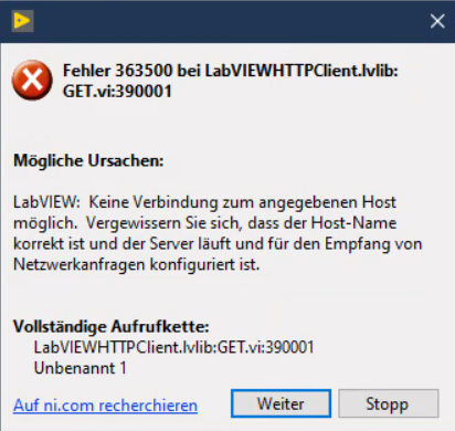

Ich habe hier LV2011 und bekomme immer den Fehler,
wenn ich GET.vi nutze, dass LabVIEW das Protokoll nicht erkennt.
Liegt bestimmt an https.
Auf der Arbeit hab ich LV2017. Ich teste es mal von dort.

LabVIEW 2011 (SP1 f2), geht doch auch:
Aber wenn du eine Prokoll-Fehlermeldung bekommst, dann garantiert wegen SSL/TLS.

bei mir zuhause funktioniert der Download, auf der Arbeit aber nicht.
Firewall-Problem.
Wenn die Jungs mir den Port freischalten, müsste das Problem gelöst sein.
Danke nochmals an Jens!
