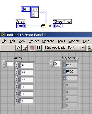

folgende Situation.
Das im Anhang zu findende SubVi. soll einen 12Bit-AD über den I²C auslesen.
d.h. ich lese zwei Bytes (Array) aus.
Nun weiß ich nicht genau, wie ich die 2 Arrays weiterverarbeiten muss.
Ich möchte ja z.B. dem Max-Wert 0FFF (12-Bit bei zwei ausgelesenen Bytes) einen Dezimalen Wert zuweisen.
Das gleiche mit dem Min-Wert 0000.
Alle dazwischen liegenden Werte sollen dann natürlich auch den Grenzen entspechend angzeigt werden.
Ich habe z.B. nur eine Funktion "1 Byte Array" to String gefunden. Aber nicht "2 Byte Array to String". ???
Vom Sting könnte ich dann zu "Number" wandeln.
Wäre super wenn jemand eine Lösungsidee hätte.

so formt man ein U8-Array in U16-Werte um:
(Ja, es gibt auch andere Wege... Und du musst noch gucken, ob die hi/lo-Zuordnung stimmt.)

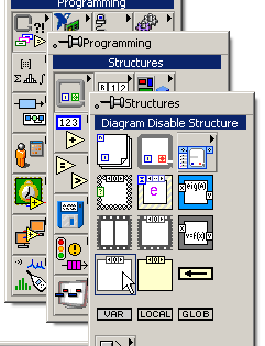

"Wie z.b. die Kommentarfunktion in C"
Die DiagramDisable-Struktur in der Struktur-Palette?

TypeCast funktioniert (aber nur, wenn erst Hi, dann Lo-Byte kommen):
Zu deiner zweiten Frage: Diagramm Disable Structure:
