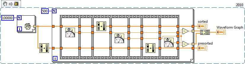

Schicker Link, wenn man Quicksort selbst in LV nachprogrammieren will.
Das Laufzeitverhalten des LV Primitives spricht aber gegen Quicksort (Worstcase Laufzeit falls schon sortiert).
Laut Bufferallocations müsste es ein in-place Algorithmus sein. (Heapsort? Introsort?)

(16.01.2012 22:01 )macmarvin schrieb:  Das Laufzeitverhalten des LV Primitives spricht aber gegen Quicksort (Worstcase Laufzeit falls schon sortiert).
Wie meinst du das? KA

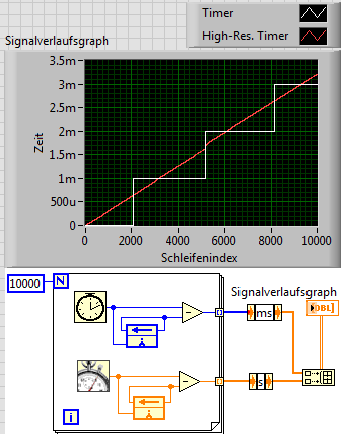

Ds ist ja eine unglaubliche Sensation, und keiner sagt etwas!
Da wurde 100 Jahre lang behauptet, mit dem Windows-Betriebsystem allein, ohne Realtime-Komponenten, wäre eine bessere Timer-Zeitauflösung als 1 ms überhaupt nicht möglich. Und jetzt kommt macmarvin daher und zaubert einen "High-Resolution-Timer" aus dem Hut, der deutlich besser als 1µs auflöst. Habs getestet, er funktioniert:
Mit welchem Affengriff auf der Tastatur kann man den aufrufen? Oder ist er ganz normal in der Palette und ich habe den übersehen?
11.0 .vi  Timertest.vi (Größe: 14,71 KB / Downloads: 269)

Hallo Lucki,
schon unter LV2010 findest du das "../vi.lib/utility/High Resolution Relative Seconds.vi"...

ich meine mal gehört zu haben, dass das OS mit µs auflöst. Das kann man auslesen. Allerdings hilft das wenig für Timing-Geschichten, die bleiben schwierig unter Windows, wenn man in den Sub-10ms-Bereich kommt.

(17.01.2012 10:12 )GerdW schrieb:  schon unter LV2010 findest du das "../vi.lib/utility/High Resolution Relative Seconds.vi"...
Danke, Gerd, habs gefunden. Vielleicht haben sie das versteckt, um für Vers. LV2012 noch etwas in Petto zu haben, was sie dann als herausragende Neuerung propagieren können.
Oder das VI ist noch nicht ganz ausgereift und wollen es deshalb nicht mit zu den Palettenfunktionen tun.
@Erik: Es kann durchaus sein, daß Du recht hast und daß man mit dieser Funktion wegen anderer Beschränkungen unter Windos weniger damit anfangen kann als es zuerst scheint.
