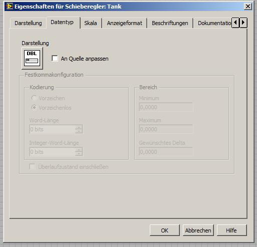

sorry wenn das hier nicht hin passt aber ich habe mal 2 anfängerfragen
was muss ich einstellen, dass ein normaler tank nicht in den negativen bereich kommt, er also nicht mehr abgibt, als er eigentlich bereitstellt
hätte gedacht, ich mach das einfach in dem feld aber darauf kann ich nicht zugreifen
<strike>img716.imageshack.us/img716/8536/unbenanntuz.jpg</strike>
es muss doch eine funktion geben, mit der ich es unterbinden kann, dass der wert des tanks ins negative geht

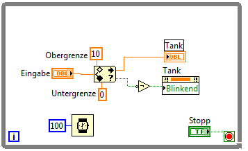

des weiteren würde ich gern wissen, wie ich den tank bei programmstart automatisch auf voll setzen kann
besten dank

Hallo Kalle,
redest du hier von einem Anzeigeelement? Dann solltest du selbst testen (Vergleichsfunktionen, InRange), ob dies geschieht...

Hallo Kalle,
einfach bei Programmstart einen Wert reinschreiben?
25.09.2010, 19:31 (Dieser Beitrag wurde zuletzt bearbeitet: 25.09.2010 19:31 von jg.)
Wertebereich einstellen
Hier 2 Möglichkeiten:
Lv86_img
Sonstige .vi  Bsp_Reset.vi (Größe: 8,49 KB / Downloads: 381)

genau so etwas habe ich gesucht
vielen dank
26.09.2010, 08:47 (Dieser Beitrag wurde zuletzt bearbeitet: 26.09.2010 08:51 von Lucki.)
Noch eine Antwort nach Ladenschluß zu Frage 1:
Die Standardmaßnahme ist hier eigentlich die Verwendung der Funktion "Wertebereich prüfen und erzwingen".
Das was Du machen wolltest, wenn es nicht ausgegraut gewesen wäre, hätte nicht funktioniert: Diese Eingrenzung des Wertebereichs funktioniert nur in Bezug auf die Bedienung, aber nicht, wenn die Werte (z.B. über lokale Veriable) programmatisch zugewiesen werden. Ausgegraut war es übrigens deshalb, weil es sich hier gar nicht im ein Bedienelement, sondern um eine Anzeige handelte.
