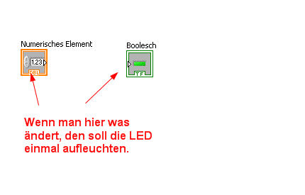

Meine Zwischen aufgabe ist:

Geht das ganze auch ohne While Schleif. Mit einer For Schleife hab ich es auch schon versucht.
Ich möchte daraus ein Sub VI machen.

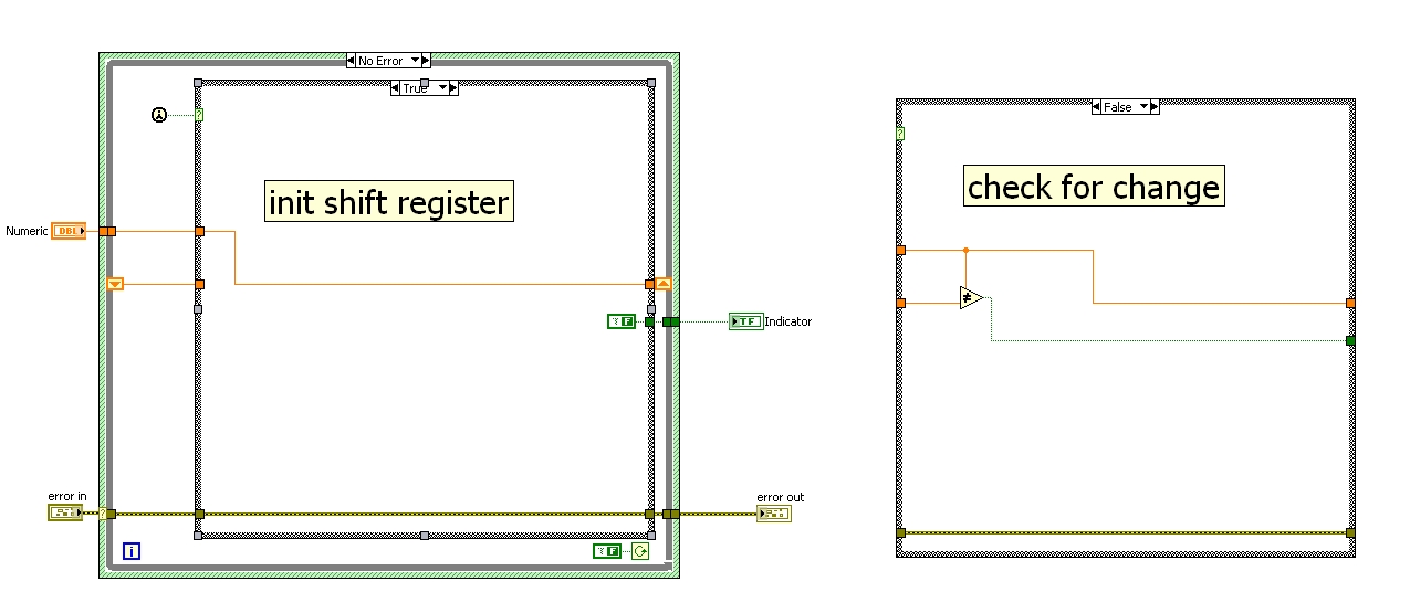

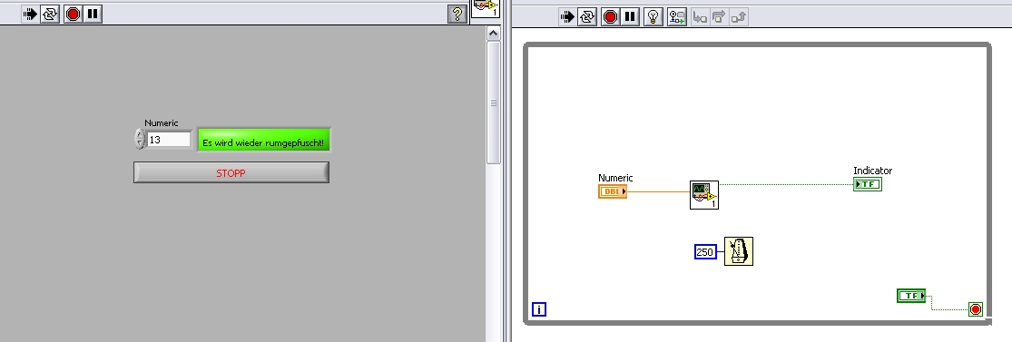

Man kann es auch so machen:
Edit: Datei vergessen.... -.-
Lv09_img2
Sonstige .vi  indicate_change.vi (Größe: 12,98 KB / Downloads: 254)
(Ist aber evtl zu viel für eine solche Fragestellung.)
^_^
Edit 2:
Bild hinzugefügt
Edit3: Als SubVi ist meine Lösung natürlich völlig ungeeignet.

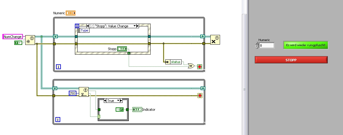

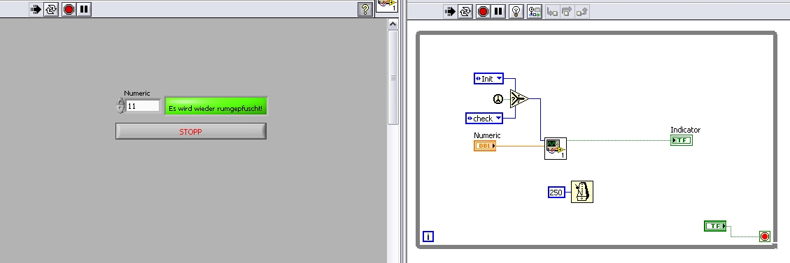

Hier eine Variante als SubVI:
allesLv09_img2
Sonstige .vi  indicate_change.vi (Größe: 11,54 KB / Downloads: 253)
Und wie es im MainVI angesprochen werden kann:
Edit:
Diese Variante basiert auf meinem Template für eine FGV, daher werden die Zustände/Methoden mit einem Enum angesprochen. Das wird natürlich in diesem Fall nicht benötigt und kann auch wie unten zu sehen gelöst werden.
Neue Variante, die ohne Methodenauswahl zurecht kommt und somit genauso wie das VI aus dem OpenG-Toolkit arbeitet.
Sonstige .vi  indicate_change_v2.vi (Größe: 11,27 KB / Downloads: 252)
...und so sieht es dann im MainVI aus:

' schrieb:Edit: neue Variante, die ohne Methodenauswahl zurecht kommt und somit genauso wie das VI aus dem OpenG-toolkit arbeitet.
Bitte ein Bild.
19.05.2010, 13:08
BsaiboT Offline
Beiträge: 449
Registriert seit: Nov 2009
22459
Wertveränderung
' schrieb:Bitte ein Bild.
Aber sicher doch!
(Auf der rechten Bildseite sieht man den False-Case aus der Schleife links.)
