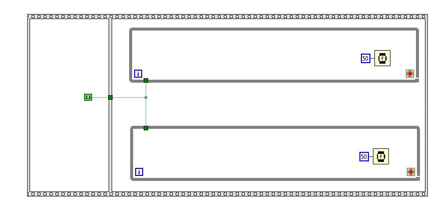

Hallo Heribert,
prinzipiell würde ich den Aufbau wie im Anhang machen.
Bin zwar kein Profi aber es funktioniert.
Gruß Erich

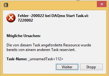

ich habe im Anhang nochmal zwei VI´s hochgeladen.
Bei der "Versuch 1" VI habe ich jetzt zwei getrennte Stopp-Buttons benutzt. Wird das Programm gestartet, kommt eine Fehlermeldung, welche ich im Anhang beigefügt habe.
Die "Versuch 2"-VI ist im Prinzip die gleiche wie die erste. Auch hier laufen zwei While-Schleifen parallel. Jedoch habe ich den einen DAQ-Assistenten durch Zufallszahlen ersetzt. Beide Schleifen werden in jeweils einem Diagramm ausgegeben. Dieses Programm läuft ohne Fehlermeldung und beide Diagramme werden gleichzeitig als Graph ausgegeben.
Ich habe jetzt die Vermutung, dass die Eingangssignale nicht gleichzeitig bearbeitet werden können. Vielleicht kann mir jemand weiterhelfen.

Hallo Heribert,
Versuch1: Du greifst mit beiden DAQAssis youf Modul1 deines cDAQ zu. Dummerweise machst du das auch noch mit verschiedenen Taktraten. Deshalb:
Erstens: Messdaten eines Moduls (wenn irgend möglich) mit nur einem DAQmxRead abfragen.
Zweitens: verschiedene Taktraten für einzelne Kanäle können nur die wenigsten DAQ.Module, du musst dich schon für eine Taktrate entscheiden…
Tipp:
Es gibt den LabVIEW-Beispielfinder im Hilfemenü. Un der hält jede Menge Beispiel-VIs für DAQmx bereit - schau dir die mal an, dann klappt es auch ohne ExpressVIs…
