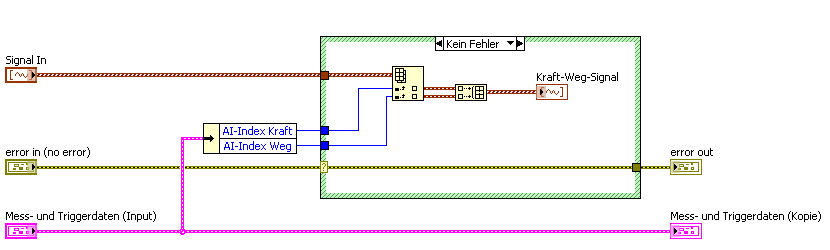

ich habe folgendes VI, das fortlaufend durchlaufen wird.
Ich suche aus mehreren Signalen 2 bestimmte damit heraus.
Der Speicherverbrauch ist laut LabVIEW-Speichermonitor (oder wie sich das nennt) gigantisch. Nach wenigen Sekunden ergibt sich das folgende Bild (Sample-Rate = 1,6 kHz):
Was verursacht diesen hohen Speicherverbrauch? Laut Windows-Taskmanager sind es nur wenige MB, wobei man sich auf den nicht verlassen kann.
Die Daten werden doch nach der Ausführung des VIs wieder aus dem Speicher entfernt (= lokale Variablen), dachte ich.
Gibt es irgendwo Tipps/Tutorials, die man bzgl. Speichermanagement oder auch Performance beachten sollte?
Also häufig verwendete Konstrukte (Werte in Array einfügen, Messwerte vearbeiten, ...), evtl. mit Negativ- und Positivbeispiel?
Wenn man z.B. sämtliche Variablen als Referenz übergeben könnte (ohne umständliches "Referenz erstellen" und diese Inline-Elementstruktur etc), wäre mir vielleicht schon geholfen, aber sicher bin ich mir nicht.

Wie Speicherverbrauch minimieren?
In der LV Hilfe gibt es jede Menge zu diesem Thema. Was mir direkt ins Auge gefallen ist, ist der Indicator Kraft-Weg-Signal. Ziehe den mal aus deinem Case heraus (ist sonst noch irgendeine Struktur die auf dem Bild nicht zu sehen ist?). Dadurch vermeidest du eine Kopie des Wertes.
Hallo ihr beiden!
@abrissbirne: Stimmt, bei jedem Eingang einer Case-Struktur legt LabVIEW vermutlich eine Kopie der Daten an. Dann ziehe ich sämtliche Daten in die Case-Struktur hinein und lasse nur noch den Fehlereingang draußen.
@RMR: Puh, gute Frage. Es ist ein recht umfangreiches Cluster und das enthält 2 Messreihen, die über paar Sekunden aktuell mit 1,6 kHz gefüllt werden. Das ist aber eher ein Test, um solche Speicherproblemchen zu finden.
' schrieb:Hallo ihr beiden!
Und das ist genau falsch! Du musst alle Controls und Indicators ausßerhalb der Casestruktur auf die Blockdiagram Route legen (siehe vorheriger Post).

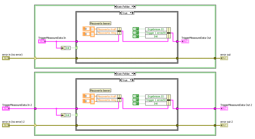

Nehmen wir das folgende VI. Ist hier der untere Weg besser?
Ja, nur schon weil du im Fehlerfall den Wert des Eingangs anstatt eines Default-Wertes weitergibst (betrachte ich als VorteilWink)
' schrieb:Nehmen wir das folgende VI. Ist hier der untere Weg besser?
[attachment=56615:vi.PNG]
Jup, dadurch wird der Speicher des Aufrufenden VIs verwandt. Wenn du nun Arrayoperationen anwendest machst du es ganauso, nimmst für die Operationen die Inplace Elementstruktur und hast es optimal (Speicherbedarf) gelöst.
