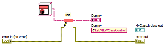

ich habe auch eine Frage dazu, bin mir aber nicht klar, wie ich das umsetze:
Ich habe in den Private-Daten z.B. einen boolschen Wert. Einmalig weise ich dem nun etwas zu.
Anschließend möchte ich parallel auf diesen Wert zugreifen können (vorwiegend lesend, aber z.T. auch schreibend).
D.h. ich muss die Klassen-Instanz verzweigen, habe dann aber jeweils pro Verzweigung eigene Private-Daten und nicht mehr die selben. Ich möchte jedoch überall die selben haben.
Das ist vermutlich das, was IchSelbst auch möchte, aber ich verstehe überhaupt nicht, was ich da nun machen muss. Das Ganze irgendwie global über FGVs? Das kann's ja nicht sein ...Unsure
Oder wie in einem der Beispiele die Klassenreferenz verwenden?

' schrieb:Wie wäre es denn mit dem Reference Pattern?
Prinzip: Was ist in LabVIEW referenzierbar? --> Eine Queue.
Wie meinst du das genau?
Wenn ich mit dem Objekt etwas machen möchte, schreibe ich eine Referenz in eine Queue, damit parallele Zugriffe verhindert werden?
Wenn man es über Referenzen löst, macht man das dann über einen "Dummy-Ausgang" oder geht das eleganter?
Beispiel:
