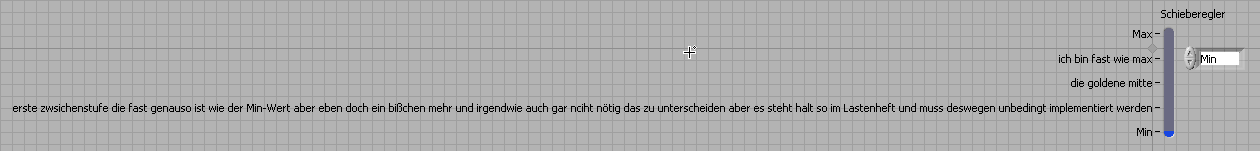

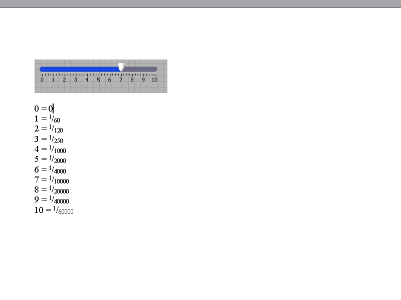

Wie kann die Control Skala individuell gestaltet werden?
ich möchte die Skala eines Control Pointer Sliders individuell gestalten. Ist dies möglich? Meine Skala sollte so aussehen wie im angehängten Bild. Die Werte 0-10 sollen aber bei bewegen des Sliders weitergegeben werden.
Hallo Peter,
schau mal bei dem Schieber unter "Eigenschaften > Textfelder (?, hab die englische Version, da heißen sie Text Labels)". Da kann man die Werte anpassen, die Ausgabe bleibt aber gleich.
Vielen Dank. Funktioniert einwandfrei, leider habe ich zu viel Text und es wird alles zu eng. Den Text kann man nicht zufälligerweise bearbeiten oder anstelle der Skala eine selbstgefertigte einfügen??

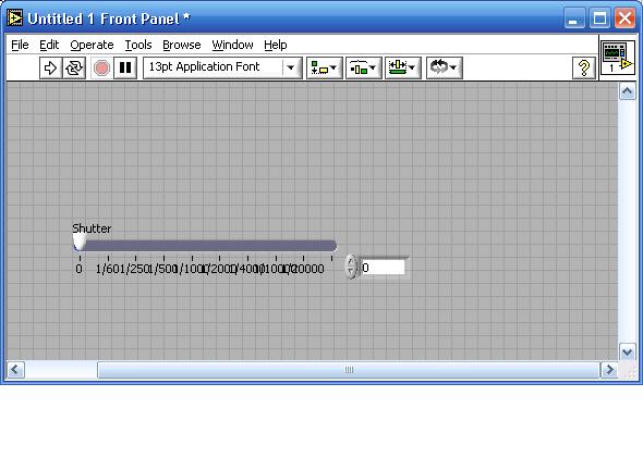

würde dann halt so aussehen, d.h. dadurch das ich die Schriftgröße usw. nicht ändern kann und der Regler Horizontal sein muss, ist die Skalenbeschriftung nicht mehr zu entziffern
Dann bleibt dir glaube ich nur noch, die beschriftung über selbst angelegte Label zu erstellen. Oder du bastelst dir ein eigenes Control.
' schrieb:d.h. dadurch das ich die Schriftgröße usw. nicht ändern kann
Die Schriftgrösse kannst du schon ändern, einfach mit dem Texttool einen Eintrag (1/60) markieren und Schriftgrösse einstellen.
Du kannst auch die Schriftart ändern, z.Bsp (Arial Narrow oder SmallFont), diese müssen dann aber auf dem Zielsystem auch vorhanden (installiert) sein.
