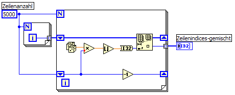

03.05.2012, 20:15
RE: Wie kann man eine zufällige Matrix erzeugen
Also wenn es darum geht, dass jede Zeile der "Vorgabematrix" in der neu gemischten Matrix nur 1x vorkommen darf, hier eine LabVIEW-Umsetzung für die zufällige Reihenfolge der Zeilenindices:
