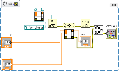

Wenn ich folgendes main.vi habe:
Lv09_img2

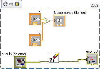

und das folgende VI dynamisch lade,
Lv09_img2
funktioniert es im Editor genauso wie als EXE.

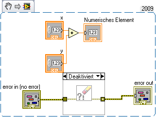

wenn ich dann aber die Diagrammdeaktivierungsstruktur um das "Fehler löschen" entferne,
Lv09_img2

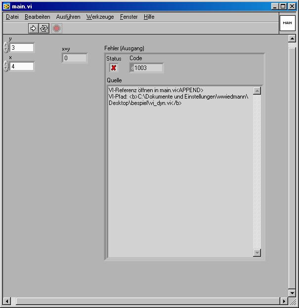

funktioniert es im Editor schon noch, als EXE erhalte ich aber folgenden Fehler:
Warum geht es nicht? Bzw. wie muss ich es machen, damit es funktioniert. Dachte immer Labview würde seine eigenen VI´s immer finden. Muss ich der EXE irgendwie den Suchpfad mit teilen oder warum findet sie das "Fehler löschen" nicht?

' schrieb:Hallo zusammen,
habe da jetzt mal was versucht. Leider funktioniert es aber nicht ganz so wie gedacht.
Der Fehlercode hat auch nix mit dem "Fehler löschen" VI zu tun. Höchst wahrscheinlich ändert sich der Aufrufpfad des SubVI in der Executable.
