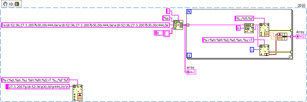

e als Abschlusszeichen, ungewöhnlich, das könnte auch zur Zahl gehören (Bsp: 1e10).
Typische Abschlusszeichen einer Protokolls sind eher ein Newline oder ein Carriage Return.
Im deinem Fall sollte folgendes VI funktionieren:
2010 .vi  pczuusart1_1+weiter.vi (Größe: 19 KB / Downloads: 278)

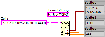

so könnte man die Daten analysieren:
Unten ein Beispiel, wie man es vereinfachen könnte bei "vernünftig" formatierter µC-Ausgabe: einfach Spaces zwischen den Werten und ein "normales" CR/LF als Endekennzeichen (was auch "schöner" für die serielle Kommunikation ist!)...

(26.07.2011 21:15 )chainsaw schrieb:  Ich habe auch noch die Möglichkeit die Formatierung des Strings zu ändern um die Kommunikation zu erleichtern.
Wenn Du in dieser komfortablen Lage bist, den Controller selbst zu kontrollieren, dann würde ich doch vor allem dieses tun:
Diesen seltsamen Einfall mir a,b,c,d als Trennzeichen zwischen den Daten schnell wieder fallen lassen und den String in einem solchen Format zu senden, wie das der Rest der Welt in einem solchen Fall tun würde. Kreativität und Induvidualität kannst Du doch in andern Teilen des Programms durchaus entfalten, aber hier ist wirklich der falsche Platz.
Die String - optimiert für Labview - sähe dann so aus:
Die Zeichen zwischen Datum und Zeit: Leerzeichen
Die Zeichen zwichen den Daten: Tabulator
Die Zeichen am Ende eines Datensatzes: Zeilenendezeichen
Ein Zeichen für den Datenanfang wird nicht gebraucht.
Fakultativ sind:
- die Reihenfolge von Datum und Zeit. So wie ich es vorgeschlagen habe, ist es der "Ortsübliche Datum-Zeit String", wofür es in Labview ein besonderes einfaches Formatierungszeichen gibt
- Komma oder Punkt als Dezimaltrennzeichen. Ich selbst meide die sog. "französische Notation", wie wir sie leider hier in D haben, und bevorzuge die "angelsächsische Notation"
Die Umwandlung einer Zeile in Zahlendaten vereinfacht sich dann so:

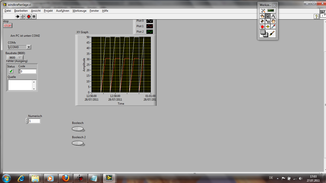

Danke für den Link und den Wink mit dem Zaunpfahl...Blush mir werden jetzt Daten im Graph angezeigt. Allerdings entsteht für jeden neuen Wert eine Rampe anstatt einer Line. (Im Anhang ein Bild )
Noch eine Frage habe ich zum Wechsel der Ansicht im Diagramm. Wie kann ich statt mit der numerischen Anzeige, mit Schaltern meine Einzelsignale im Graph zu und abschalten?

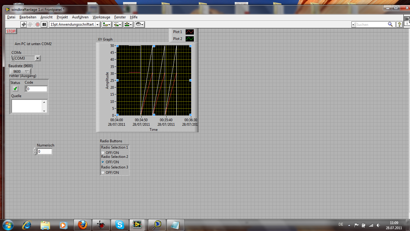

Zitat:Wie kann ich statt mit der numerischen Anzeige, mit Schaltern meine Einzelsignale im Graph zu und abschalten?
Du könntest einen Radiobutton verwenden, siehe Anhang...
(Oder ein Array of booleans, oder einen Cluster of booleans, oder einzelne Buttons, oder ...)

ich hänge noch an dem Problem mit dem Graph. Es entsteht für jeden Messpunkt im Diagramm eine Rampe. Eigentlich sollten nur Punkte an der Stelle stehen bzw es sollte eine mehr oder weniger waagrechte Linie dargestellt werden. Kann ich die Messpunkt Aneinanderreihung durch Verwendung eines anderen Graphen lösen und wen ja wie und mit welchen Graphen?
Ich habe mir schon die Lab View Beispiele durch gesehen und Versuch sie mit meinem Programm zu kombinieren. Leider war ich bisher erfolglos.
In dem Bild im Anhang werden nur 4 strings eingelesen dh. 4 roten und 4 weiße Messpunkte jeweils am Peak der Linien.
Grüße chainsaw
28.07.2011, 10:19
Beiträge: 17.531
RE: Windkraftanlage
Hallo chainsaw,
Zitat:Es entsteht für jeden Messpunkt im Diagramm eine Rampe. Eigentlich sollten nur Punkte an der Stelle stehen bzw es sollte eine mehr oder weniger waagrechte Linie dargestellt werden.
Du willst den Boten auswechseln, weil dir die Nachricht nicht gefällt? Was kann der Graph dafür, dass du "schlechte" Messwerte darstellen willst?
Kontrollier doch mal deine Messwerte! Der Graph ist jedenfalls der Meinung, dass du ihm immer wieder mal eine Null zwischendrin als Wert anbietest...
