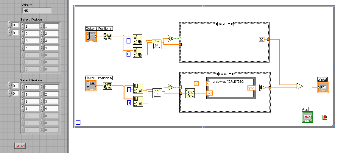

Ulrich Offline
Beiträge: 49
Registriert seit: Aug 2007
7.1

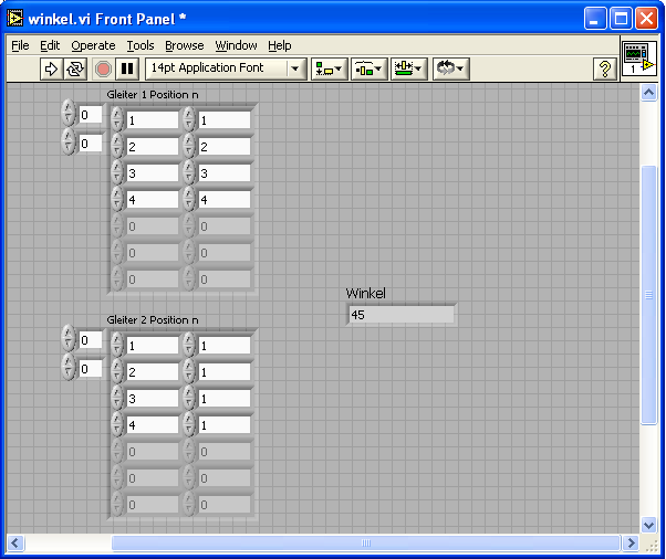

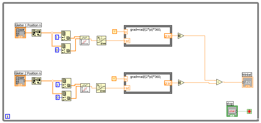

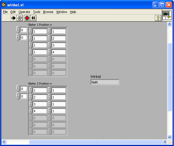

Winkel und lineare Regression
Danke,
ich habs hinbekommen, aber ich habe ein Problem.
Wenn ich eine senkrechte gerade gabe, dann kann das linear fitt VI keine Gradsengleichung aufstellen.
Hat einer eine Idee wie ich das Problem lösen könnt?
Gruß Ulrich
(VI LV 7.1)
Sonstige .vi  winkel.vi (Größe: 41,01 KB / Downloads: 303)
Sonstige .jpg  Winkelberechnung_geht_nicht.jpg (Größe: 893,46 KB / Downloads: 327)
Sonstige .jpg  Winkelberechnung_geht.jpg (Größe: 893,46 KB / Downloads: 377)
11.11.2007, 15:40
Nimm' statt der Summe doch mal ein "Minus" (vgl. Screenshot).
11.11.2007, 17:32

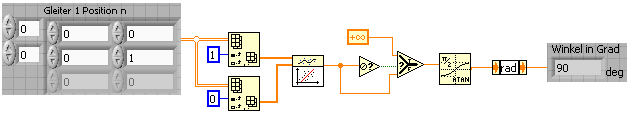

@Markus: Das ist nicht das Problem von Ulrich!
@Ulrich: Überprüfe doch einfach, ob der Steigungsausgang nach dem linearen Fit = NaN ist (http://www.LabVIEWforum.de/index.php?showtopic=7683) . Dann muss die Steigung ja unendlich und somit der Winkel dieser Geraden 90° sein.
MfG, Jens

' schrieb:@Markus: Das ist nicht das Problem von Ulrich!
11.11.2007, 19:32 (Dieser Beitrag wurde zuletzt bearbeitet: 02.12.2007 14:50 von jg.)
Dann müsste es so passen....
Sonstige .vi  Winkel_zwischen_2_Geraden.vi (Größe: 20,75 KB / Downloads: 348)
(LV 8.5)
EDIT: Die jeweiligen Cases (oben und unten) sind gleich.
11.11.2007, 19:37 (Dieser Beitrag wurde zuletzt bearbeitet: 11.11.2007 19:45 von Lucki.)
Jens meint es so:
Wenn allerdings der Winkel in allen 4 Quadranten berücksichtigt werden soll, d.h. wenn es nicht egal ist, ob die Steigung 45° oder 225° berträgt, dann wird sowieso alles anders. Im Klartext: komplizierter.
Edit: Markus, Du warst schneller..
