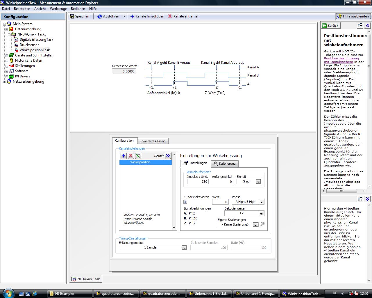

Ich habe einen Winkelaufnehmer (Inkrementaldrehgeber) installiert und möchte ihn erstmal durch den DAQ-Assistent seine Daten auslesen (also Flanken oder Positionen etc) .
Also mein Problem ist, dass der Winkelaufnehmer gar nicht reagiert. Warum???????
Könnte es sein, dass der WA kaputt gegangen ist. Weil ich am Anfang falsche pins aus Versehen angeschlossen habe, aber ich habe die Firma des WAs gefragt ,die meinte nein passiert nix.
Oder soll ich bestimmte Einstelungen berücksichtigen ?hat die Stromaufnahme des WAs (90mA) etwas zu tun ?
Info : Ich benutze 5 Pins [ A, B, Z, 5v, Masse ] .
WA hat 360 Impulse /Um.
PCI-Karte 6220

Also zum Problem : Ich habe ja wieder die Drähte des Gebers am passenden PFI angeschlossen. Aber trotzdem geht gar nicht.
Kannst du mir mal bitte sagen,welche Einstellungen ich im M&A einstellen soll.
Ich habe den M&A Screenshot angehängt.Vielleicht hilft es dir noch mehr.

Ja gut mit dem Osizilloskop habe ich mir auch darüber überlegt.
Aber der Geber braucht 5 v und Gnd um Signale zu senden. Dann muss ich den Pin A oder B oder Z mit dem Osizilloskop schnappen !....geht es so ?
Über M&A habe ich versucht etwas zu sehen aber leider nix zu sehen.

Ich habe zufällig etwas rausgefunden. Und zwar die 5v Spannungsversorgung stimmt irgendwie nicht.
Mit dem Multimeter habe ich die 5v Spannungspin am Blockanschluss überprüft und gab es keinen 5v. Aber andere 5v Pin zeigt auf dem Multimeter 5v.
Also vlt fange ich mit einem neuen Spiel an.

' schrieb:Mit dem Multimeter habe ich die 5v Spannungspin am Blockanschluss überprüft und gab es keinen 5v. Aber andere 5v Pin zeigt auf dem Multimeter 5v.
Ja und? Hast Du denn "andere 5v Pin" dann wenigstens verwendet ???
Wenn Du den SBC-68 Anschlußblock meinst, so gibt es dort die +5V einmal unabgesichert an PIN 14 und einmal abgesichert an PIN 8. Die Feinsicherung für Pin 8 befindet sich in der Ecke rechts hinten.

Zitat:Ich nehme an, dass du einen Sender mit RS422 Ausgang nutzt?
Ja Tobias das stimmt. Ich habe das andere Pin benutzt und hat es geklappt. Aber die zahlen laufen sehr schnell, dass man gar nihct lesen kann.
Hast du vlt eine Idee, wie man es verlangsamen kann.
Zitat:Ja und? Hast Du denn "andere 5v Pin" dann wenigstens verwendet ???
Hallo Lucki,
Ja genau ich habe den SBC-68 Anschlußblock und habe auch das andere 5v Pin "PIN 14" benutzt.
Was sagst du dazu ? ist die Feinsicherung für Pin 8 kaputt ? und soll ich lieber Pin 8 benutzen,weil es sicherer ist ?
