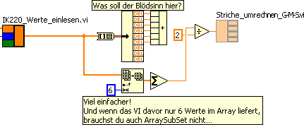

Ich muss noch ergänzend sagen, dass ich das Programm zum Initialisieren
und Auslesen der Karte von einem anderen Studi übernommen habe und ich nicht
wirklich mit den Feinheiten - wie von dir im Screenshot angegeben - vertraut bin.

12.12.2013, 10:36 (Dieser Beitrag wurde zuletzt bearbeitet: 12.12.2013 10:42 von GerdW.)
RE: Winkelregelung mit DAQ und IK220
Hallo Martin,
zum letzten VI eine Anregung:
(Es gibt eine Funktion, die auf ">=0" prüft. Und es gibt eine Abs()-Funktion...)

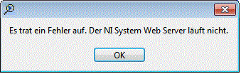

Ok,
leider erhalte ich folgende Meldung beim Öffnen der gesuchten und gefundenen Beispiele:
Irgendwie ist da der Wurm drin.

12.12.2013, 11:17 (Dieser Beitrag wurde zuletzt bearbeitet: 12.12.2013 11:29 von GerdW.)
Hallo Martin,
zum Fehler: entweder den WebService nicht deaktivieren, evtl. mal die Firewall-Einstellungen überprüfen oder LabVIEW reparieren/neu installieren. Oder selbst unter Programme/NatInst/LabVIEW2011/examples suchen...
