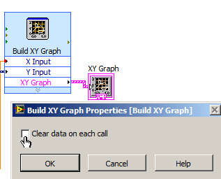

Hallo alle zusammen,
kann mir jemand vielleicht sagen was ich in den Einstellungen beim XY-Graph ändern muss das aus dem Punkt eine Linie wird?
Hab alles mögliche in den Einstellungen geändert, aber nix gefunden.
Mit freundlichen Grüßem
Michel

19.04.2011, 13:50
RE: XY-Graph
1.) Interaktiv:
2.) Sch* Express-VI richtig konfigurieren (Doppelklick, dann Haken entfernen):
P.S.:
LV-Version bei VI-Uploads angeben!

RE: XY-Graph
(19.04.2011 13:50 )jg schrieb:  1.) Interaktiv:
Hallo Jens,
danke für denn Tip aber das habe ich schon versucht bevor ich meine Frage gestellt habe und das funktioniert nicht.
Es wird immer nur der Wert angezeigt der bei beginn der Messung vorhanden war.
Bei änderungen erfolgt keine reaktion.
Gruß Michel
19.04.2011, 14:15
Beiträge: 17.532
RE: XY-Graph
Hallo Neuling,
nochmal: du plottest nur einen Punkt! Noch deutlicher: du gibst nur einen X-Wert vor!

19.04.2011, 14:24 (Dieser Beitrag wurde zuletzt bearbeitet: 19.04.2011 14:26 von GerdW.)
Beiträge: 17.532
RE: XY-Graph
Hallo Neuling,
Zitat:Wenn ich das Signal in DC umwandle zeigt der zwar mehrere Punkte an, aber immer auf der selben Höhe.
Was erwartest du denn bei einem DC-Signal? Smile
Zitat:Es soll schon ein Signalverlauf entstehen.
Dazu musst du dir auch die Werte aus vorherigen Iterationen merken. Wie das geht, zeigt (mäßig schön) auch das BuildXYGraph-ExpressVI, wenn man denn mal in seine Untiefen hinabtaucht. Ansonsten gibts zum Thema Graphen ja auch Beispiel-VIs, die man sich man anschauen könnte...
Warum muss es denn bei dir unbedingt ein Graph sein? In deinem VI würde ein Chart genauso gut funktionieren, du arbeitest ja mit zeit-äquidistanten Werten - da brauchst du nicht notwendigerweise eigene Werte für die X-Achse erzeugen/merken/verwalten...
19.04.2011, 14:31 (Dieser Beitrag wurde zuletzt bearbeitet: 19.04.2011 14:39 von Lucki.)
RE: XY-Graph
(19.04.2011 14:14 )Labviewneuling schrieb:  Es wird immer nur der Wert angezeigt der bei beginn der Messung vorhanden war.
Bei mir ist das auch so, das hängt aber nicht mit dem XY-Express-Graph zusammen, sondern mit dem angeschlossenen Signal oder dessen Format. So funktioniert es jedenfalls:
