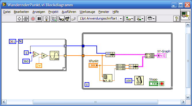

Guten Tag,
ich möchte in LabVIEW mit einem XY-Graph eine Kurve darstellen, auf dieser Kurve soll dann ein Punkt wandern (je nach eingabe).
Die Kurve darzustellen ist bereits gelungen, allerdings schaffe ich es nicht den Punkt in den Graphen zu integrieren.
Bitte um Hilfe
mfg Ronman

Hallo ronman,
hier ist ein Beispiel mit einem Punkt. Du kannst auch einen Cursor nehmen.
Du musst das Beispiel vom Bild nachbauen weil ich kein LV7 habe.
