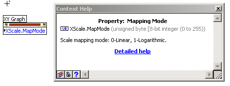

für eine Aufgabe spllen wir einen Schalter programmieren durch den die x-Achse logarithmisch dargestellt wird.
Im Frontpanel kann ich das einstellen über "X-Achse" - "Abbilden" - "Logarithmisch".
Aber es muss doch auch eine Möglichkeit geben diese Einstellung im Blockdiagramm allgemein anzugeben.
Meine Vermutung war eigentlich über "Eigenschaftsknoten", hab da aber nix gefunden.
Kann mir da jemand weiterhelfen??

Wie wär's damit?
Sonstige .vi  log.vi (Größe: 9,25 KB / Downloads: 409)

Richtig vermutet:

ahja .... das muss ich mir mal anschaun ... :-)
Danke ...
