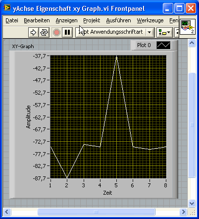

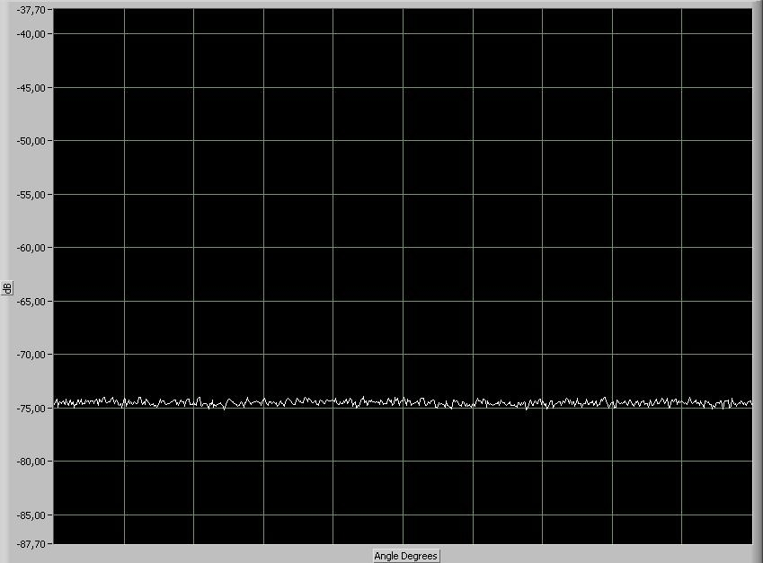

ich versuche gerade in meinem LabVIEW-Projekt ein x/y Graph richtig zu skalieren.
Als Beispiel habe ich einen Minimalwert von -87,7 und einen Maximalwert von -37,7.
Da diese variieren können habe ich den Maximalwert in den Eigenschaftsknoten
"YAchse.Maximum" und den Minimalwert in den Eigenschaftsknoten "YAchse.Minimum"
geschrieben.
Nun soll das Hauptgitter der Y-Achse in 10 gleiche Teile unterteilt werden,
also habe ich die Differenz zwischen Maximal- und Minimalwert errechnet und diese in
den Eigenschaftsknoten "YAchse.Inkrementieren" geschrieben.
Leider sind die einzelnen Abschnitte aber nicht gleichmäßig, sondern wie auf dem
angehängten Bild.
Hat jemand einen Tip, wie ich das Problem lösen kann? Danke!

Hallo Markus,
schau mal das VI an. Hab's aber auch nur mit etwas probieren herausgefunden wie es funktioniert!
Andreas
Sonstige .vi  yAchse_Eigenschaft_xy_Graph.vi (Größe: 14,52 KB / Downloads: 224)

[attachment=31486:image2.gif][attachment=31487:image3.gif]
Vielen Dank,
hat super geklappt.
