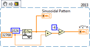

Wie wäre es wenn ich das den Output einfach mit 32768 addiere. Dann hab ich nur positive integer im U16 Format. Dann nehme ich das Ganze mal 2-^4 (also bitshift).
Ich glaube ich habe mich vorhin falsch ausgedrückt bezüglich offset. Nur in der Funktion selber, die mir den Sinus erstellt kann ich keinen eingeben.
Hier mein LV-Code. Hat in der Simulation funktioniert. Falls ich mich nicht mehr melde hat es auch am FPGA funktioniert. Kann ich erst später sicher testen wenn ich wieder ein Oszi hab.

ich bezweifle ganz stark, dass dein Code mit DBL-Arrays auf dem FPGA funktionieren wird.
Was an den bisher genannten Beispielen gefällt dir nicht?
Auf dem FPGA verwendest du entweder FXP-Werte oder arbeitest gleich mit (unskalierten) Integerwerten: also nimm einfache ADD/SUB-Funktionen und Bitshifts für Zweierpotenzen! (Integer-Bitshifts benötigen auf dem FPGA so gut wie keine Resourcen…)

Jetzt widersprichst du dir selber. Wenn du möglichst resourcensparend arbeiten willst, dann erzeugst du dir deinen Sinus gleich im I16-Format. Dann kannst du aber nicht noch 32768 draufaddieren. Deshalb, erst teilen, dann addieren.

Oder den I16 nach I32 umwandeln, dann Offset=32768 addieren, gefolgt von einem Bitshift=-4…
(Jens' Lösung sieht aber trotzdem effizienter aus!)
