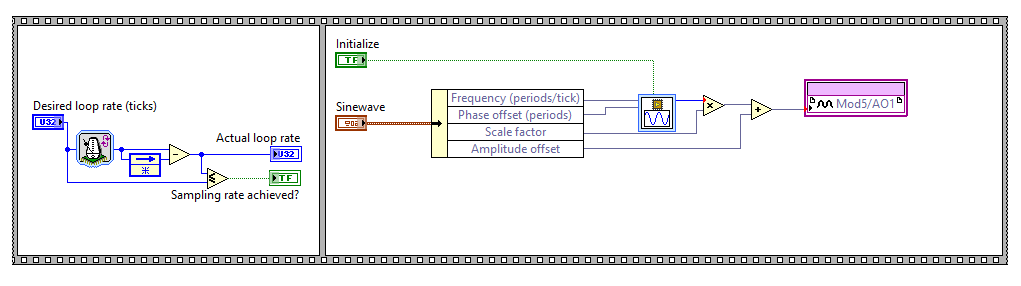

dieses Thema möchte ich gern nochmals aufgreifen.
Mit dem Sine Wave Gen. möchte ich gern auf FPGA Ebene (cRIO-9035) ein 800Hz Sinus
mit einem NI-Modul 9263 auf einem AO ausgeben.
Als Grundlage habe ich das "Sin Wave.lvproj" aus den Beispielen genommen.
Grundlegend funktioniert das auch, am Ausgang soll aber ein Sinus von 0-5 V ausgegeben werden.
Über Faktor und Offset bekomme ich das so nicht hin.
Was muss ich noch beachten?
LG
Stephan

Hallo Stephan,
Zitat:Grundlegend funktioniert das auch, am Ausgang soll aber ein Sinus von 0-5 V ausgegeben werden. Über Faktor und Offset bekomme ich das so nicht hin.
Was bekommst du den hin?
Was für ein Signal erhälst du momentan am Ausgang?
Was funktioniert an Faktor/Offset nicht?
07.12.2020, 16:34

Hallo Gerd,
am Oszi sehe ich ein 800 Hz Sinussignal, aber nur von 0-600 mV.
(Amplitude Offset = 0, Faktor Skalierung 0,0001)
Wenn ich mit den Eingangsparametern spiele komme ich gerade nicht an's Ziel.

Hallo Stephan,
aus dem SinusFGen kommt ein Integer heraus. Dieses wird mit einem fetten CoercionDot mit einem FXP multipliziert: welche Datentypen kommen hier zum Einsatz?
Hat dir schon mal jemand gesagt, das man Bilder mit LabVIEW ganz schlecht editieren/debuggen kann?
