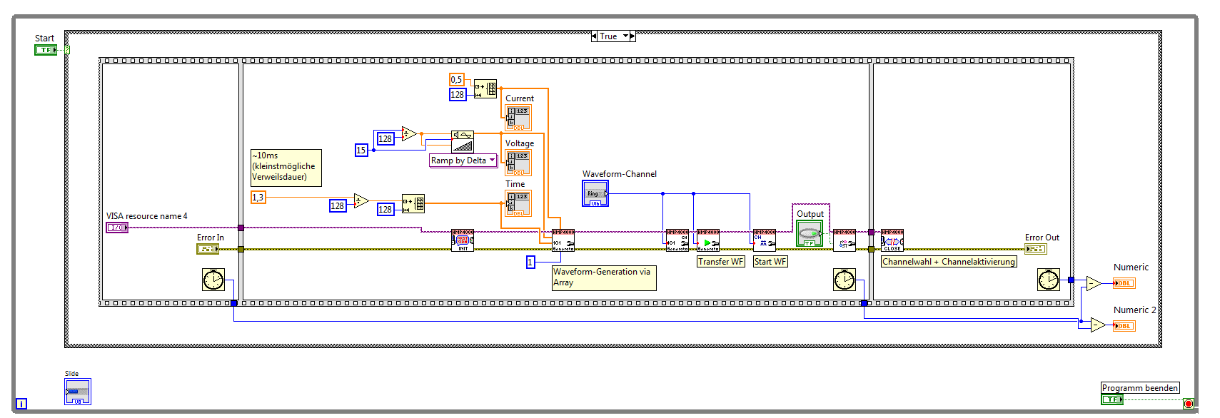

ich möchte für mein Programm einen Fortschrittsbalken erstellen. Dazu benötige ich die Dauer, bis diese Schleife einmal durchlaufen ist. Idealerweise müsste diese Zeit immer dieselbe sein, die Schleife müsste also getimet werden?!
Habe schon ettliche Foreneinträge dazu durchstöbert aber für meinen Anwendungsfall nicht das Richtige gefunden.
Zum Programm: Es wird einmal die Case-Struktur aktiviert. Dabei wird der der Kanal der Spannungsquelle auf Output gesetzt. Ich benötige die Zeit vom Drücken des OK-Buttons bis zum Aktivieren des Kanals.
Vielen Dank :-)

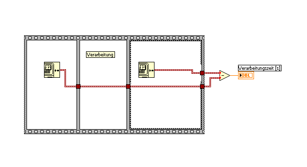

man kann einfach die Startzeit von der Stopzeit subtrahieren und hat die Differenz in Sekunden. Du musst dir nur eine korrekte Datenabhängigkeit schaffen.
Und gewöhne dich bitte mal daran, deine Controls ordentlich zu beschriften und deren Beschriftung einzublenden. Du sprichst von einem OK-Button, den es bei dir aber gemäß Beschriftung gar nicht gibt.

da musst du in den DATAFLOW noch zwei Zeitfunktionen (TickCount) einfügen, einmal vor dem "error in" und einmal nach der "Output"-Funktion und dann die Differenz beider Angaben bilden.
Damit hast du aber nur die Laufzeit deines VIs, nicht aber die Zeit, die dein Gerät dann noch zum Verarbeiten der Befehle und dem tatsächlichen Schalten des Outputs benötigt…
