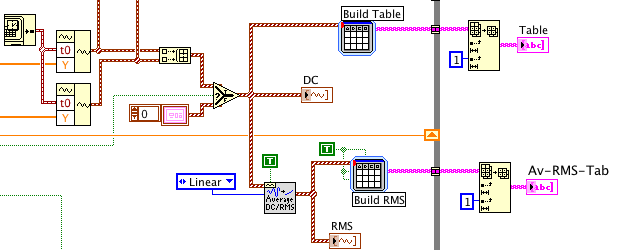

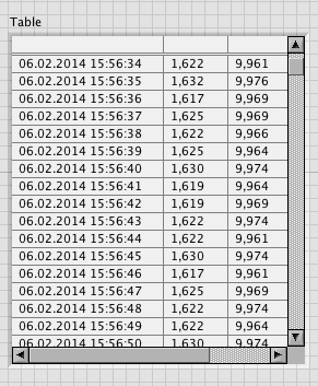

Hallo zusammen!
Bei der Datenerfassung eines analogen Signals möchte ich die erfassten Werte mit deren Zeitstempel (mit Millisekunden) in eine Tabelle anzeigen lassen. Im Waveform klappt es natürlich, jedoch nicht in der mittels "Build Table" erzeugten Tabelle. Da ist die Zeitgenauigkeit nur im Sekundenbereich. Bestenfalls wäre es in der Form "HH:MM:SS:MS".
Hat jemand eine Idee?
06.02.2014, 16:28
RE: Zeit mit Millisekunden In Wertetabelle
Hallo Derdak,
Idee: Verzichte auf ExpressVIs!
Big Grin
Wie du gerade bemerkst, haben ExpressVIs ihre Grenzen. Und die liegen dort, wo der Anwenderwunsch von den von NI festgelegten Möglichkeiten abweicht.
Du könntest FormatIntoString nutzen und einen ordentlichen Formatstring vorgeben. Die Hilfe nennt da einige Optionen, unter anderem das %u für die Millisekunden eines Timestamps…
