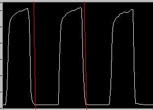

Ich möchte die Zeit oder Frequenz eines linearen Hub aufnehmen. Von einem Motor und einer Kurvenscheibe bekomme ich eine Lineare Hubbewegung.
Mit LV und einem NI USB-6215 Zeichne ich also ein analoge Spannung eines Laser Entfernungsmessers auf.( Der Entfernungsmesser hängt an einem Stino. Netzteil, nichts großartiges)
(Hab die Wahl von 0-5V oder -5-5V oder 1-5V aufzunehmen.(Hab gerade auf 0-5V gestellt))
Das Signal bekomme ich in den PC und kann es auch als Graph darstellen.
Nun möchte ich die Zeit oder Frequenz haben die zwischen Min und Max oder auch Min-Max-Min vergeht.

Wenn du alle deine Werte von einem Weg (von Min zu Max) in einem Array hast kannst du das array nach dem minimalen Wert und dem maximalen Wert durchsuchen und dir den Index dieser Werte ausgeben lassen. Dann hast du auch deine Abtastrate mit der du die Werte aufnimmst.
Dann müsste die Zeit zwischen min und max gleich der Differenz der Indizes multipliziert mit 1/Abtastrate entsprechen.

Ein Pic wie die Bewegung nachher aussehen soll kann ich anhängen.
Ich weiss nicht ob mein Gedankengang richtig war.
Ich brauch den Bereich zwischen den roten Strichen. Also die Periode.
Zu deinem Vorschlag mit dem Array.
Dann brauch ich ja die Zeit für eine Min-Max Bewegung.( Hab ich ja durch meine Vorgabe) In diesem Zeitraum wird dann mein Array geschrieben. Anschliessend ausgewertet. Dann wieder schreiben etc...
Aber das starten des Arrays schreiben und meine Bewegung müssen ja somit synchronisiert werden.
Nun muss ich meine Aufzeichnung Triggern bei Wert x bis Wert y(Min-Max) oder? Also mit Grenzwerten oder Schwellwerten arbeiten?
Oder gibts irgendetwas dass einen Wendepunkt erkennt?
