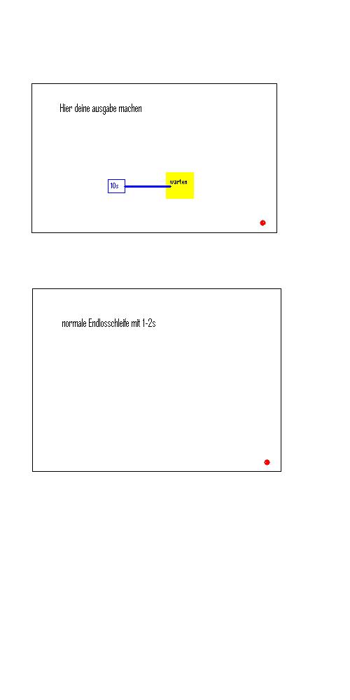

ich meinte nicht die Schleife dazu rein packen, sondern parallel dazu. Ich schätze mal Achim macht es genauso, kann siene VIs leider nicht öffnen, ist kein LV hier auf dem Rechner. Deswegen das Bild halt jetzt in Paint :-)
Hoff man blickt des trotzdem.
MfG Jeffrey

Nein das geht auch nicht ..... meine Hauptschleife ist doch ne endlosschleife und sobald LabVIEW diese einmal ausführt gelangt LabVIEW nie mehr in die andere Schleife. D.h. die Funktion wird nur ein einzigesmal ausgeführt und auch nur dann wenn LabVIEW die Zeitschleife beim ersten mal als erstes durchläuft und dann in die Endlosschleife gelangt.

' schrieb:Nein das geht auch nicht ..... meine Hauptschleife ist doch ne endlosschleife und sobald LabVIEW diese einmal ausführt gelangt LabVIEW nie mehr in die andere Schleife. .
FALSCH!
LV arbeitet diese Schleifen parallel ab! Quasi-Parallel (Multi-Threaded) bei nem normalen PC, bei nem Multi-Core-PC je nach Einstellung auch wirklich parallel...
Genauer wird's dadurch aber auch nicht...siehe meinen vorhergehenden Beitrag!
