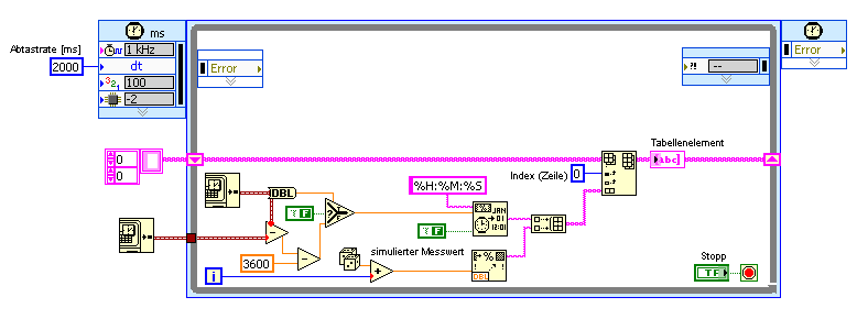

Der Schalter wir aufjedenfall noch ersetzt in so ein Auswahlschalter.
Kann ich aber noch nicht. Muss ich mir erst noch in meinem schlauen Handbuch anschauen. ^_^
Hab gerade gute 5 min überlegt wieso du das mit dem 1 Nov geschrieben hast.
Jetzt versteh ichs. Glaube ich brauch erst nochmal nen Kaffee.
Ok. Abschnitt "Timestamp" ist noch nicht abgeschlossen.
Muss ich aufjedenfall anpassen.
Danke.

' schrieb:Und die ME(S)Z-Korrektur ist spätestens am 1.Nov. fehlerhaft...
Sie ist in Europa sogar spätestens am 31. Okt., 3:00:01 Uhr fehlerhaft.Lol

Habs kapiert.
Sommer/Winterzeit umstellen und so.
Geht mit dem UTC Format denke ich mal.
Bin mir auch sicher das mir Gerd diese Falle mit voller Absicht gestellt hat. Big Grin
(denke das amüsiert euch Progammier Experten ungemein nem armen Anfänger ein Bein zu stellen Tongue )
Arbeite dran.

Hatte vorher keine Zeit mehr.
Aber jetzt.
Hab es noch nicht Begriffen wie es geht.
Wenn ich UTC auf "False" stelle bekomme ich doch immer die Ortszeit (bzw Systemzeit).
Keine Ahnung wieso ich dann eine Stunde zuviel auf meiner Laufzeit bekomme.
Aufjedenfall müsste es dann ja so funktionieren,
wenn ich UTC auf "False lasse, und nur zwische Ortszeit und Laufzeit umschalte.
Hoffe ich mal.
Bin wieder für jede Hilfe dankbar.
