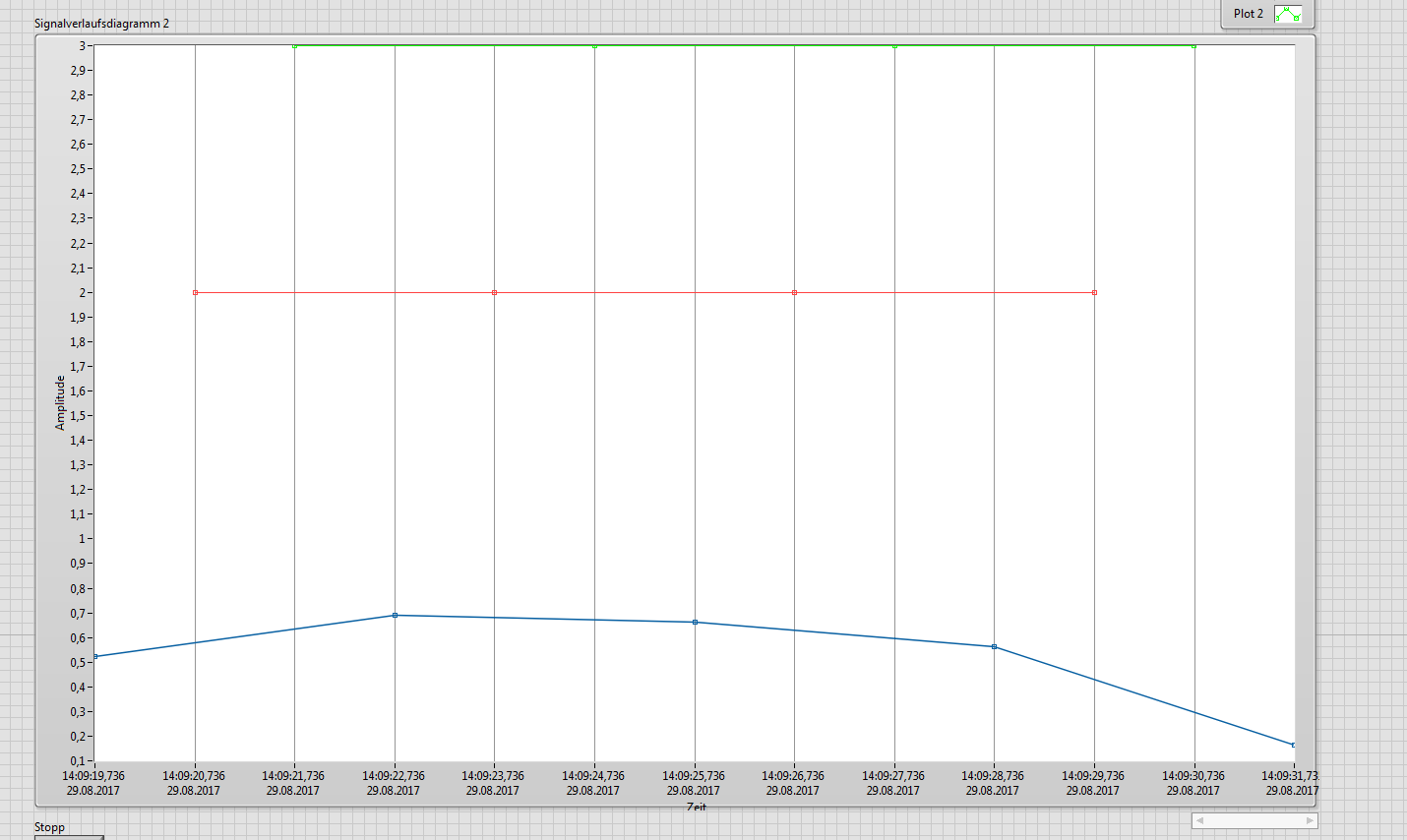

Wenn ich Daten aus einer TDMS-File lese und sie mir in einem Signalverlaufsdiagramm darstellen lasse, stimmt der Zeitstempel nicht mehr bzw. es wird der falsche Zeitstempel hergenommen.
Bilder zur Erklärung:
"Daten erstellen und schreiben" zeigt das Diagramm mit den aufgenommenen Werten

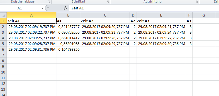

"Daten in TDMS File" zeigt die Daten in der TDMS-File

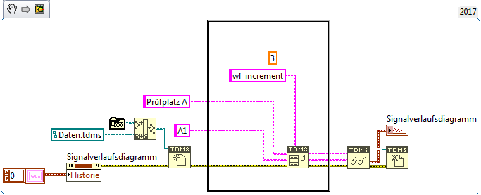

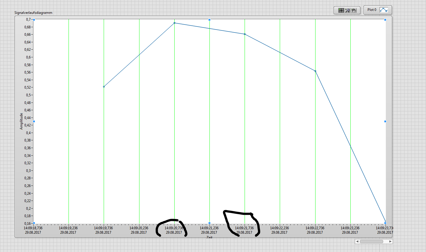

"Daten lesen und als Graph darstellen" zeigt das Diagramm, das aus der TDMS-File Kanal A1 erstellt wurde
Wenn man die beiden Signalverläufe vergleicht, fällt auf, dass die Zeitstempel zu den Messpunkten verschieden sind.
Im Plot werden zwar die Messwerte von Kanal A1 genommen aber die Zeitstempel werden der Reihe nach von A1,A2,A3,A1,A2.... hergenommen.

Du musst einen Step von 3 eingeben, da nur jede dritte Zeit für den Graph gelten.

Klasse, danke dir!
