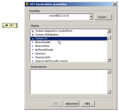

.NET
Was nicht so richtig zu funktionieren scheint (oder eben gerade doch so wie es sein soll) ist LastAccessTime... denn beim Ändern der Zeit wird auf die Datei zugegriffen und das merkt Windows anscheinend und passt den LastAccessTime entsprechend an, nachdem du das Attribut geändert hattest.
Falls du das nicht weißt... FileInfo findest du übrigens in der mscorelib.
Gruß SeBa

Zeitstempel von Dateien editieren
Danke Seba,
aber das mit der "mscorelib" habe ich noch nicht verstanden bzw. gefunden. Kannst Du mir nochmal genauer schildern, wie ich an die Eigenschaftsknoten komme?

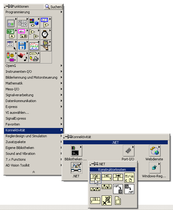

14.10.2010, 12:37
SeBa Offline
Beiträge: 2.025
09SP1 & 10 FDS
65xxx
Gruß SeBa
Rette einen Baum!
Vielen Dank, Seba. Das habe ich gesucht.
