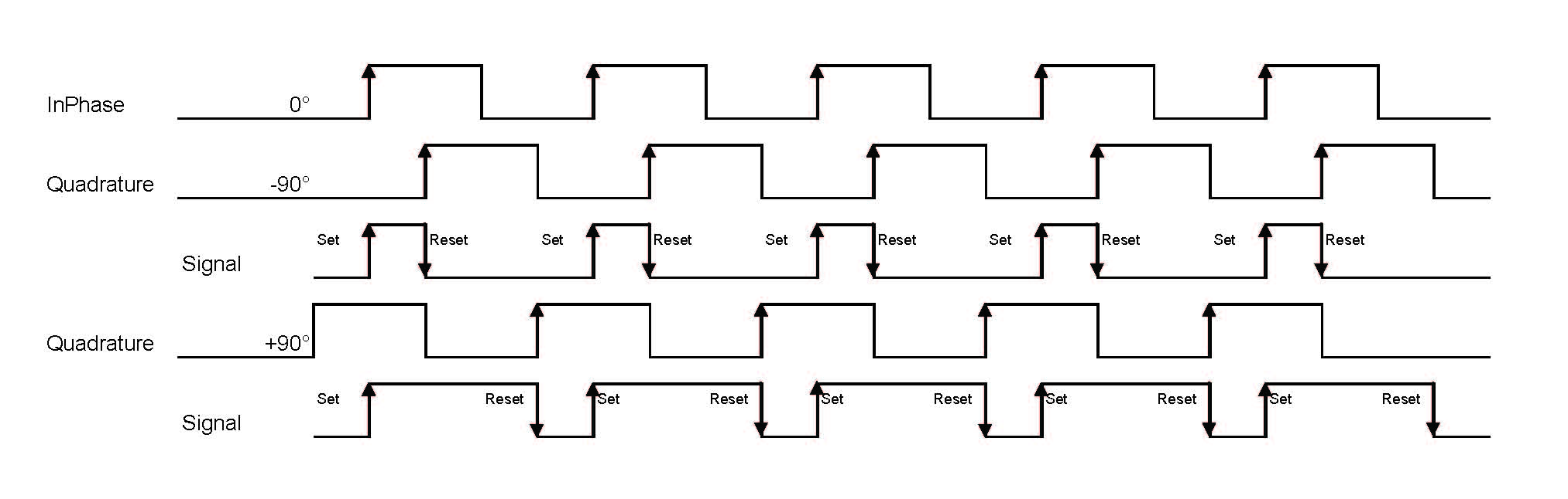

hast du schon mal im Forum nach SR-FF gesucht? Dann hättest du auch eine effiziente Implementation eines solchen gefunden...

Ausgangswerte des FF in ein Array speichern und die Pulslänge bestimmen...

Die Schaltung ist noch nicht abgeschlossen. Es kommen 2 Sinus-Signale über das MyDAQ und es soll so die Laufrichtung einer Person mithilfe eines Sensors bestummen werden.
Daher ist die Messung kontinuierlich und soll einfach die Richtung angeben.
Z.Bsp. wie im angehängten Bild. Das Ausgangssignal ändert sich, je nachdem ob das Quadrature-Signal voreilt oder nacheilt. Muss es jetzt nur noch auswerten.
