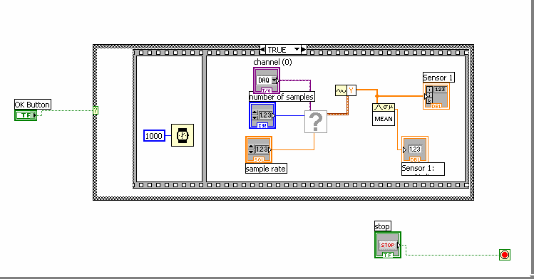

ich habe folgendes problem, ist bestimmt ganz einfach, aber ich komme im moment nicht drauf:
nach betätignung eines buttons ("Kalibrierung") soll eine case-anweisung nach einer bestimmten zeit ausgeführt werden. das funktioniert auch. aber wenn man nun das programm beenden will ("Ende"), wird nochmal verzögert. es soll eigentlich so sein, dass nur verzögert wird, wenn man auf den "Kalibrieren"-button drückt. Das Beenden soll ganz normal funktionieren. Hab' die Verzögerung schon an verschiedenen stellen eingebaut, aber leider funktioniert das nicht so, wie es soll.
Könnte mir da jemand weiterhelfen?

warum packst Du die Verzögerung nicht in die Case-Struktur?
Das Express vi lässt sich durch "warten" ersetzen.

die verzögerung in die case-anweisung reinzupacken, hab' ich gleich als erstes versucht, allerdings ohne die sequenz und das ging nicht.
jedenfalls vielen dank!! das funktioniert einwandfrei
