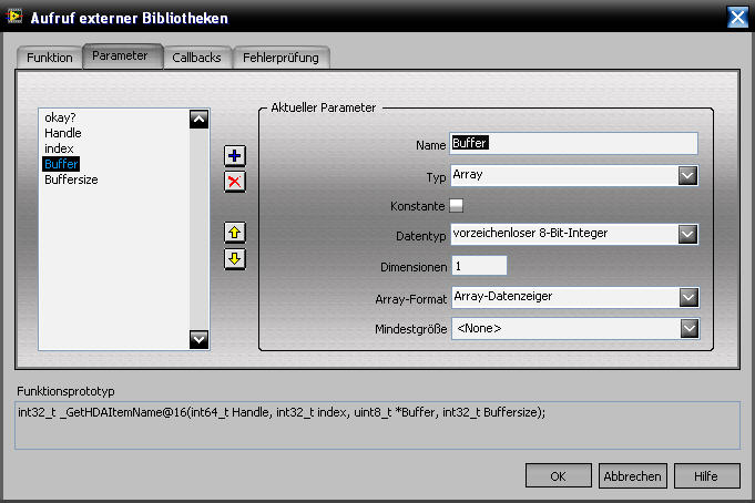

Zugriff auf OPC HDA-Server
ich suche nach Möglichkeiten um Daten von einem OPC-Server an der HDA-Schnittstelle zu lesen.
Den Zugriff auf die DA-Schnittstelle hab ich problemlos hinbekommen aber bei HDA bin ich am Ende meines Lateins angekommen...

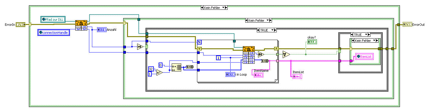

na all zu viele Antworten bekommt man hier ja nicht :-)
Ich hab aber auch eine DLL gefunden die funktioniert und auch noch kostenlos ist:
WtHDAClient.dll der Firma WinTECH Software
Diese DLL bietet genau die Funktionen die ich brauche...
Und da liegt aktuell auch mein Problem -> Die DLL in LabVIEW einzubinden.
ich scheitere an einer Funktion mit dem folgendem Prototyp: [code]BOOL
eins hab ich vergessen zu schreiben...
Bevor ich versucht habe char * pBuf als uint8[] zu übergeben hab ichs natürlich schon als String und mit der Einstellung C-Zeiger versucht... Ergebnis war das Gleiche, nämlich keins. :-)
