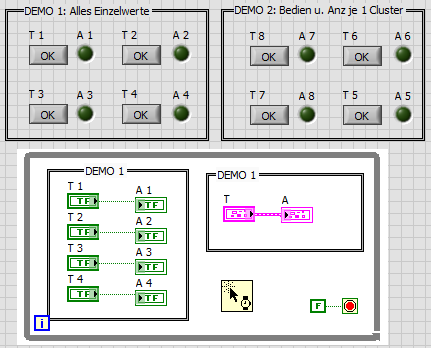

29.08.2012, 12:49 (Dieser Beitrag wurde zuletzt bearbeitet: 29.08.2012 12:55 von Lucki.)
RE: Zusammenfassung von Bedien- und Anzeigeelementen
(29.08.2012 09:25 )Achim schrieb:  Häh? Kann grade nicht folgen...
Dann noch mal mit Beispiel.
Demo 1: Alle Elemente sind einzeln
Demo 2: Bedienungen und Anzeigen in getrennten Clustern.
Die FPs sehen exakt gleich aus, die Unterschiede sieht man im BD: Variante 2 ist einfacher. Der Unterschied ist hier in der Demo nicht groß. Die Vorteile von Variante 2 kommen erst richtig zur Geltung, wenn es mehr Elemente sind und wenn gleichartige Operationen auszuführen sind. Bei Variante 1 hätte man dann "Strickmuster" im BD, bei Variante 2 nur eine einzige Operation. In das BD zum Zwecke der Selbstdokumentation so viele Übersichtichkeit und Klarheit hineinzubringen wie möglich, ist der eigentliche Sinn der Variante 2.
Und hier kommt mein Einwand: Ich meine, dass genau dieses Ziel mit Deiner Lösung verfehlt wird. Zum einfachen Beweis des Gegenteils poste ich das VI noch mit.
