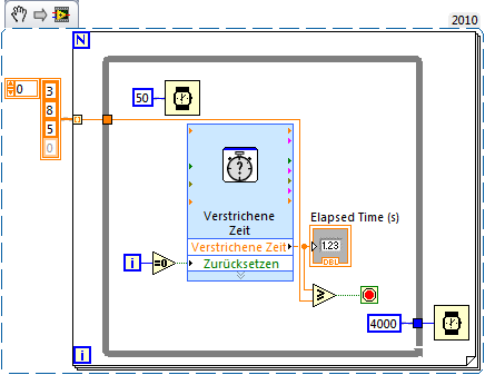

ich habe hier ein Programm, welches die aktuelle Zeit ermittelt und die While-Schleife nach einer Zeitvorgabe abbricht. Danach warte ich einige Sekunden und gebe eine zweite Zeitvorgabe vor.
Nun brauche ich bei jedem For-Schleifendurchlauf die Zeit von 0 Sekunden bis zur Zeitvorgabe. Wird der nächste For-Schleifendurchlauf gestartet, so soll die Zeitmessung wiederum bei 0 Sekunden bis zur zweiten Zeitvorgabe laufen. Die Anzeige sollte also wie folgt zählen:
Zeitvorgabenarray: 1. 3 Sek.
2. 8 Sek.
3. 5 Sek.
Nun soll die Anzeige der verstrichenen Zeit von 0 Sek. bis 3 Sek. laufen, dann 4 Sekunden warten, dann wiederum von 0 Sek. bis 8 Sek. zählen und dann wieder 4 Sekunden warten und zuletzt von 0 Sek. bis 5 Sek. laufen.
Entweder habe ich momentan ein Brett vor dem Kopf oder es ist doch schwieriger als ich dachte.

14.12.2011, 12:47
RE: Zyklisch Zeit ermitteln
Hallo LV-Starter,
manchmal ist das Leben so einfach, wenn man die Kontexthilfe liest:
14.12.2011, 13:28
LV-Starter123 Offline
Beiträge: 25
Registriert seit: Sep 2011
Hi GerdW,
vielen Dank "mal wieder" ;-). Ich hatte die Kontexthilfe bestimmt schon zu oft durchgelesen und habe das mit dem Zurücksetzen in vielen verschiedenen Varianten ausprobiert jedoch nicht mit der Abfrage =0, das war es.
Nocheinmal Danke schön und einen schönen Mittag.
LV-Starter

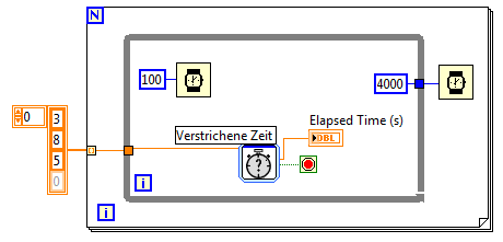

14.12.2011, 13:56 (Dieser Beitrag wurde zuletzt bearbeitet: 14.12.2011 14:00 von Lucki.)
Ihr Deppen ihr Idea, ist euch denn gar nicht aufgefallen, daß der Vergleich der verstrichenen Zeit mit der Zielzeit im VI "Verstrichene Zeit" enthalten ist und nicht extern gemacht werden muß?
8.0 .vi  Zeit.vi (Größe: 35,45 KB / Downloads: 269)
14.12.2011, 15:24
Hallo Lucki,
huch, mal wieder was gelernt. Das kommt davon, wenn man sonst nicht mit ExpressVIs arbeitet und sich auf's eigentliche Problem "Reset" konzentriert. Für mein Snippet habe ich extra noch alle vorher gezeigten Anschlüsse ausgeblendet...
