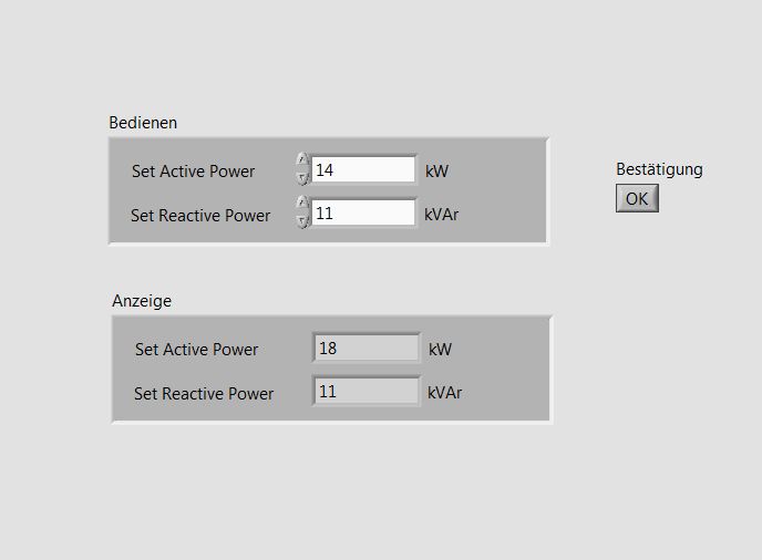

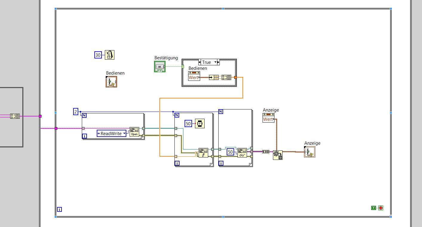

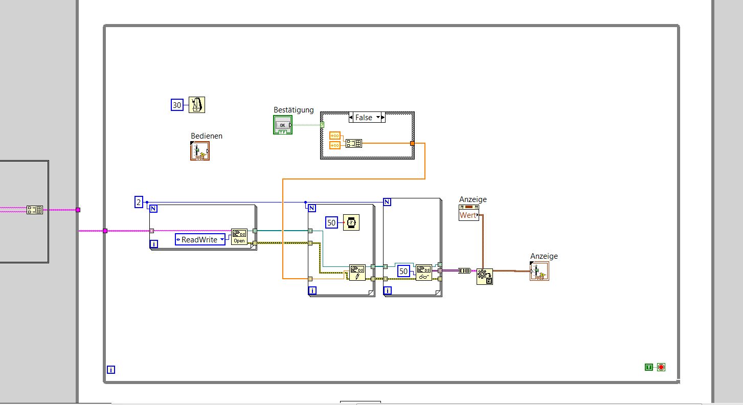

Moin alle,
Ich habe eine Verbindung zwischen der SPS und HMI Labview über OPC Server eingerichtet. Das Ziel ist es, dass man die Sollwerte entweder bei der SPS oder im HMI verändern kann.
ich möchte Euch einen kleinen Code zeigen, in dem ich zwei Bedien- bzw. Anzeigeelemente für Sollwertsänderungen habe.
Wenn ich die Sollwerte im HMI einstellen möchte, werden diese Werte vom HMI zur SPS über OPC Server geschickt und auf dem Display bei SPS bei der Anzeige- und Bedienelementen angezeigt. Diese Variante funktioniert einwandfrei.
Umgekehrt funktioniert leider nicht. Nachdem ich die Sollwerte bei der Bedienelemten auf SPS Display eingestellt habe, konnten dieser Werte nicht auf dem Bedienelement von HMI schreiben.
Wie kann ich die Werte bidirektional bedienen und aktuallisieren.
Kann jemand von Euch mir eine Idee geben. Ich bedanke mich im Voraus und begrüße,
Phuong

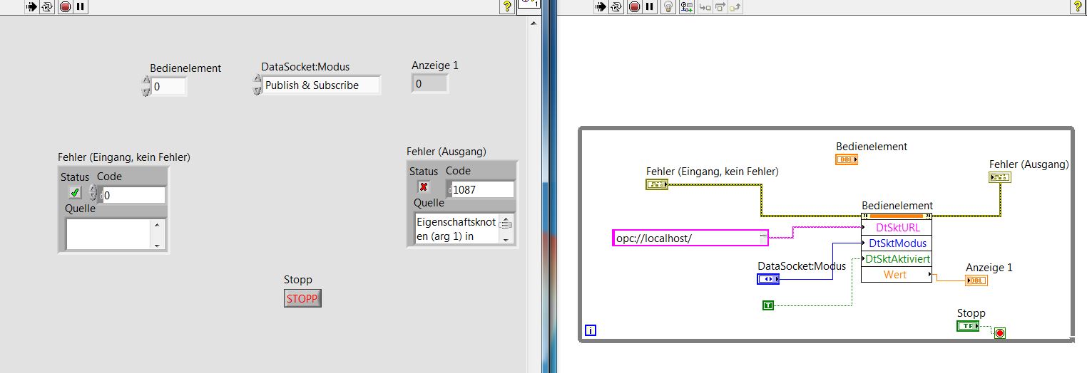

Wie das genau kann weiss ich jetzt auch nicht aber grundsätzlich ist das keine gute Idee. Du hast dann das Problem von Race-Conditions die fast gar nicht zu verhindern sind. Sobald eine der Seiten unterschiedliche Statusse für ein Kontroll sieht beginnen sie frisch fröhlich einander diese Statusveränderung hin und her zu zu pingen, mit dem Effekt dass Dein Kontrol im Takt der Datenverzögerung in der Kommunikation beginnt zu flippern. Die notwendige Logik dazu um das zu verhindern ist meist ziemlich kompliziert, anfällig auf kleine Anpassungen in Deiner Applikation und grundsätzlich schwer unterhaltbar. Multipliziere das mit der Anzahl der möglichen bidirektional gespiegelten Kontrolls und du hast eine Applikation mit der Du Dir den Rest des Lebens ein Einkommen garantierst, bis der Chef bestimmt dass das viel zu teuer ist und die ganze Applikation zum Fenster rauswirft, im schlimmsten Fall mit dem Verursacher dieses Verbrechens hintennach. Big Grin
Die einzige einigermassen funktionierende Methode ist es die beiden Richtungen ganz zu trennen. Also je zwei Variablen für ein solches Kontroll, eine die durch die SPS beschrieben und LabVIEW gelesen wird und umgekehrt. Dann musst Du noch auf beiden Seiten Logik einbauen um zu erkennen dass eine Änderung von der einen Seite durch die andere bestätigt wird. Das kann implizit indem Du jeweils lokal einen Status/Merker unterhältst der bei einer lokalen Änderung solange wartet bis er diese Änderung in der anderen Variablen zurücksieht (aufpassen bei Fliesskommazahlen!!! Durch die beschränkte Auflösung von solchen Zahlen in Computern ist eine einfache Vergleichung auf Übereinstimmung nicht genügend um festzustellen dass zwei solche Zahlen gleich sind. Es kann durchaus sein dass Du zwar auf beiden Seiten 3.11 siehst aber dass diese Zahlen effektive jeweils 3.11000000000001 und 3.1099999999999 sind und dann ist das Resultat bei == halt falsch auch wenn es optisch anders aussieht.) Diese Logik musst Du für jedes Kontroll dass auf beiden Seiten verändert werden kann und auch auf beiden Seiten implementieren! Gute Nacht wenn das mehr dan ein oder zwei Kontrolls sind.

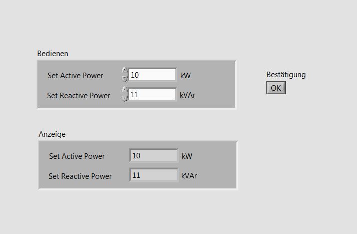

22.08.2014, 08:58 (Dieser Beitrag wurde zuletzt bearbeitet: 22.08.2014 09:00 von LabviewLearning.)
LabviewLearning Offline
Beiträge: 20
Registriert seit: Jul 2014
13.0.1
RE: bitte Hilfe, wieder Problem bei Datasocket Lesen/Schreiben

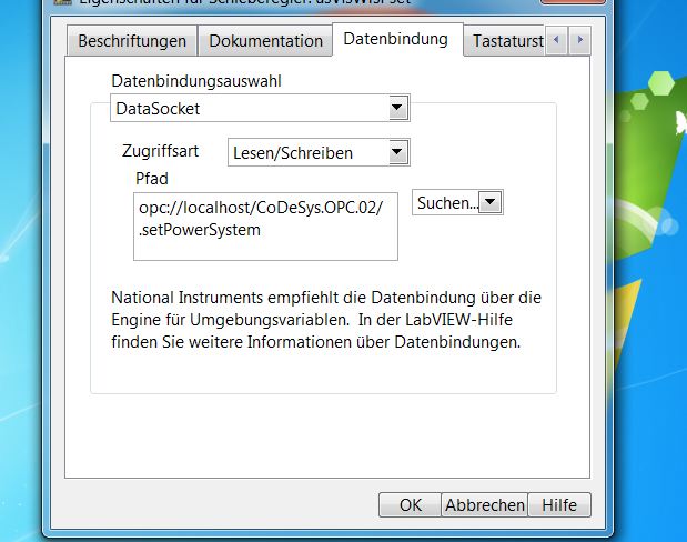

Hi Rolfk,
danke Dir für deine Antwort auf meiner Anfrage. Ich werde versuchen weiterhin zu machen.
Was ich besonders neugierig bin, wie man im Hintergrund für eine direkte Datenanbindung programmiert hat. Es funktioniert bidirektional einwandfrei (sieh. Bild 1).
Eine Frage habe ich noch offen, ich weiß nicht ob Du mal gemacht hast.

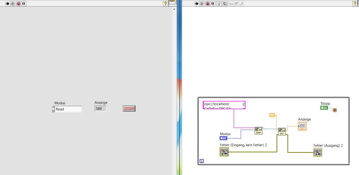

Wie kann man die Daten vom OPC Server über Datasocket Property Nodes lesen und schreiben? Ich habe ein kleines Beispiel gemacht und verglicht. Bei Datasocket Property Nodes zeigt es immer Fehler 1087 ( keine Datasocket Verbindung) (sieh. Bild 2 u. 3). Ich weiß nix, wie HMI mit OPC Server über diese Variante ansprechen kann. Was habe ich hier falsch verstanden? Kannst Du mir eine kurze Erklärung geben.
Vielen Dank und Grüße,
Phuong
