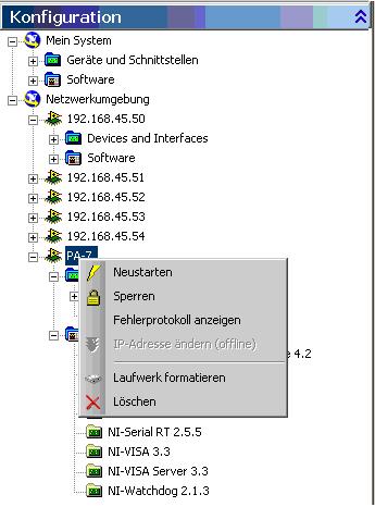

Hallo alle zusammen, folgendes Anliegen:
Haben ein cRIO 9002 angeschafft. Das Sechste momentan. IP-Reset durchgeführt und im Measurement & Automation Explorer eine neue IP und dergleichen vergeben. Alles wunderbar bis dahin. Jetzt wurde bei der Inbetriebnahme der vergangenen 5 Prüfstände (auch cRIO 9002) mit Dateitransfer eine Datei übertragen. In der recht spärlichen Dokumentation, die ein Kollege erstellt hat, steht, dass man da Rechtsklich auf das cRIO macht, und dann auf Dateitransfer geht. Jetzt ist dies aber nicht in meinem Kontextmenü zu finden. Das cRIO ist noch jungfräulich. Kann das sein, das da veraltete Software bereits drauf installiert ist??? Wenn ich im MAX die Software mit den anderen 5 vergleiche stimmen die Versionsnummern nicht überein.
Wo krieg ich aktuelle Software her? mitgeliefert auf CD war nur veraltete.
Gibt es bei euch den eintrag "Dateitransfer" im kontextmenü?
Wenn ja, wie komm ich da ran?
Ich arbeite das erste mal mit diesem System, verzeiht mir bitte wenn ich mich undeutlich ausgedrückt habe. ich hoffe ihr könnt mir helfen ...
vielen Dank....bye

Evtl. hilft das weiter:
http://digital.ni.com/public.nsf/allkb/4DC...39?OpenDocument
Neueste SW bekommst du unter http://www.ni.com/downloads -> click auf drivers and updates
