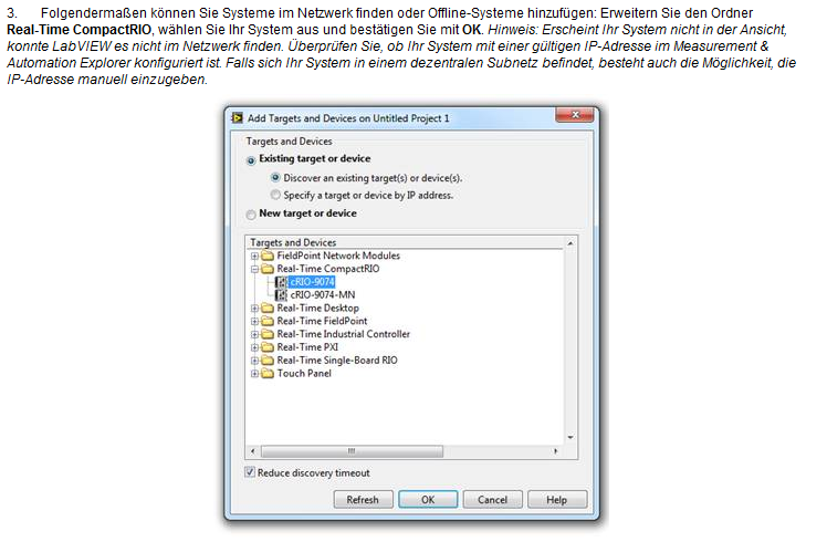

Im Distributed System Manager (NI DSM) kann ich auf meine Module zugreifen, wie aber schiebe ich zum Beispiel "TC0" bis "TC10" in den Projekt-Exporer?
Habe zudem ein gelbes Ausrufezeichen vor dem RT compactRIO Target, wie bekomme ich Zugriff darauf? Siehe screenshot in Anlage.

Hallo gruenlein,
Zitat:Im Distributed System Manager (NI DSM) kann ich auf meine Module zugreifen, wie aber schiebe ich zum Beispiel "TC0" bis "TC10" in den Projekt-Exporer?
Mit dem DSM arbeite ich nicht, keine Aussage dazu.
Die "TCx" musst du nicht ins Projekt verschieben, die sind dort automatisch vorhanden, sobald das cRIO ordentlich eingebunden ist!
Zitat:Habe zudem ein gelbes Ausrufezeichen vor dem RT compactRIO Target, wie bekomme ich Zugriff darauf?
Vielleicht, in dem du ein echtes cRIO ins Projekt einbindest und nicht das voreingestellte des Beispiels zu verwenden suchst?
Ich habe nicht ohne Grund die Links auf die cRIO&ScanEngine-Guide bereitgestellt. Auch ich habe mich da durch gearbeitet, als ich mit dem cRIO anfing. Es schadet nicht, sich etwas anzulesen, bevor man loslegen will...

(18.07.2013 07:49 )GerdW schrieb:  Ich habe nicht ohne Grund die Links auf die cRIO&ScanEngine-Guide bereitgestellt. Auch ich habe mich da durch gearbeitet, als ich mit dem cRIO anfing. Es schadet nicht, sich etwas anzulesen, bevor man loslegen will...
Habe schon sehr viel angelesen, aber leider fehlen noch Zwischenbausteine, die ein Weiterkommen unmöglich machen.
Hier z.B. (Anlage) kann ich mein cRIO nicht auswählen: Die Option zum hinzufügen des Targets "Real-Time CompactRIO" fehlt bei mir einfach! Nachinstallation desselbigen hat auch nicht geholfen.

Hallo gruenlein,
da werden doch zwei existierende cRIOs zur Auswahl angeboten!
Zitat:Die Option zum hinzufügen des Targets "Real-Time CompactRIO" fehlt bei mir einfach!
Häh? Einfach ein cRIO auswählen in der angezeigten Liste und "OK" klicken...
Oder wovon redest du?
Zitat:Nachinstallation desselbigen hat auch nicht geholfen.
Was hast du "nachinstalliert"? Wovon redest du?
Ist dein cRIO generell schon in Betrieb genommen? Dies wird in MAX erledigt und ist im cRIO-Manual erläutert...
