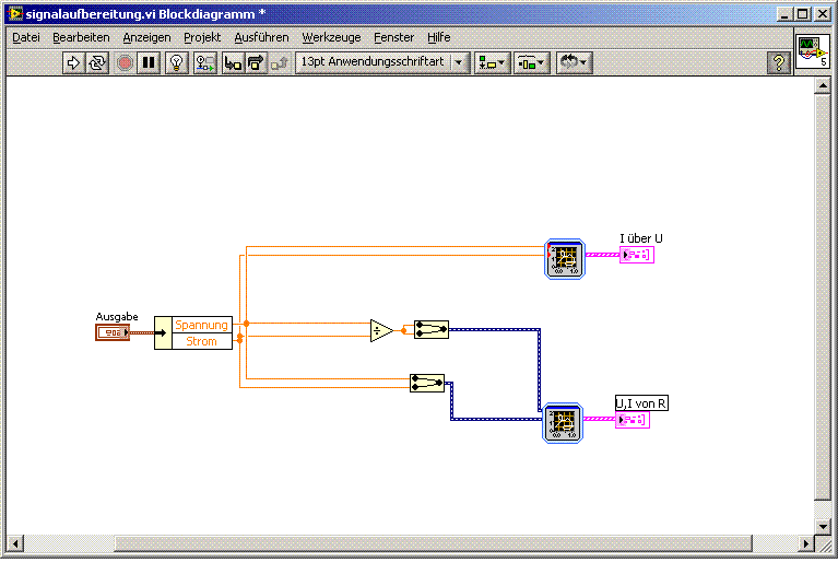

ich möchte gerne aus einem VI dynamische Daten zurückgeben. Diese entstehen nach einem "Merge Signals". Leider finde ich kein entsprechendes Anzeigeelement, sodass ich diese Daten als Rückgabewert definieren könnte. Wo finde ich das bei LabVIEW?

Wat?
Was ist denn "Merge Signals"? Poste doch mal nen Screenshot...was denn für "dynamische Daten"?
Wenn du das durchgeführt hast (mit welcher Funktion?), kannst du nicht nen Rechtsklick machen und "create Indicator" auswählen? Dann hättest du den Ausgang für dein SubVI...

' schrieb:Leider finde ich kein entsprechendes Anzeigeelement, sodass ich diese Daten als Rückgabewert definieren könnte. Wo finde ich das bei LabVIEW?
Du kannst auch nen Graph als "Übergabe-Element" (= Ausgang) verwenden!
By the way:
Benötigst du unbedingt "Dynamic Data"? Oder verwendest du ein Express-VI, und nur weil das einen solchen Ausgang hat, verwendest du es? Ich würde dir generell von der Verwendung von DDT und Express-VI's abraten, weil man nur schwer nachvollziehen kann, was da passiert! Und es geht immer auch ohne die genannten Elemente!

Hallo Achim,
ich glaube das es so hieß. Im deutschen heißt das entsprechende VI "Signale zusammenfassen". Ist ja eigentlich egal. Auf jeden Fall möchte ich dynamische Daten zurückgeben und ich glaube die Lösung mit der Graphübergabe ist genau das was ich brauche. Ich wusste nicht das das geht. Hier der Screenshot.

' schrieb:Auf jeden Fall möchte ich dynamische Daten zurückgeben und ich glaube die Lösung mit der Graphübergabe ist genau das was ich brauche.
Was versprichst du dir von der Wandlung von Numeric nach Dynamic?
A.

"dynamische daten" als Rückgabewert von SubVI
ich führe dieses Signal dann auf "xy-Graph erzeugen" und von dort auf xy- Graph. Ich möchte letzlich Spannung und Strom über R auftragen.
